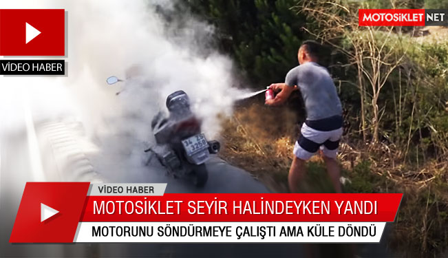

Yolda sehir halinde giden motosiklet yanmaya başladı. Motorunu sağa çeken motorcu yoldan geçenlerden yardım isteyerek motorunu söndürmeye çalıştı ama motoru küle döndü.
Motosikleti yanan motorcunun youtube sayfası.

niye yanmıs ki acaba

Ne çabuk tutuştu gitti yav. Yazık olmuş. İlk tüpü seleye değil de motor kısmına doğru sıkılsa belki etki edebilirdi. O panikle nereden aklına gelecek tabi ayrı mevzu.

fren hidroliğinin hortumu çıkmış gibi, arka fren tutmuyor diyor, hidrolik sanki egzoza dökülüp alev almış gibi, çok üzücü hiç kimsenin başına gelmez umarım, motorlarımızda en azından yangın başlangıcına yetecek kadar bir yangın söndürücü olmalı.

Videonun sahibi kanal şöyle yorum yazmış "sıcaktan fren hidroliginin borusu erimiş ve içindeki yagın fırın gibi sıcak olan egzozun uzerine damlamasının sonucu alev almıs".
Sanırım ben en çok depodaki benzinin sıkışıp patlama yapmasından korkardım böyle bir durumda. Onu engellemek için benzini yola döksen yandaki çalı-çırpıya akar benzin, sonra bu sefer orası yanar.

çaresizliği izledik geçmiş olsun.scooter yandımı motosiklet gibi kolayca söndürülemiyor kutu içinde yandığından müdahale etmek çok zor.tabi sıkanlarda direk üstüne sıkmış benzin deposuda motorun üstünde olduğundan yapacak bir şey yok

Bu arkadaş küfretmeden konuşamıyor sanırım. Biplenmemiş tek bir kelimesi yok. Bu arada araçlarda bulunan yangın tüplerinin en ufak bir yangını bile söndürecek kapasitesinin olmadığını anlamış olduk.

Gerçekten küçük tüpler tam noktaya sıkılacak şekilde kullanılmasını icap ediyor herhalde. Yada yangına sebep olan fren hidroliği yangın tüpünün kimyasalı ile sönmüyor da olabilir mi acaba?

Böyle birkaç yangın videosunda sürekli denk geliyorum. Hep tozlu tüpler kullanılıyor. Tahminimce içinde hava basıncı var. Aslında karbondiksit tüpleri kullanılsa daha etkili olur bence.
