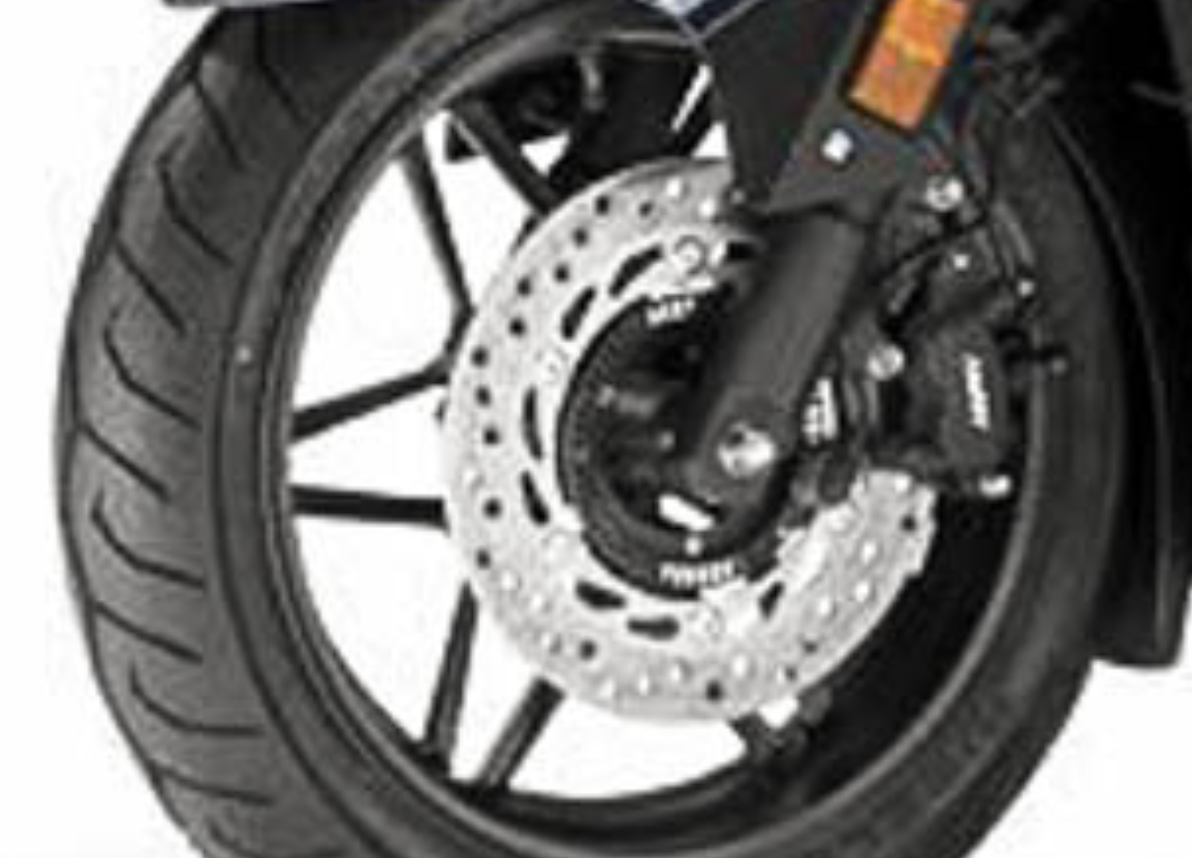

Merhabalar bende Artago marka 12mm lik disk kilidi var. Lakin benim Forza 250'ye olmuyor. Pimi çok büyük. Sizlerin önerilerinizi bekliyorum.

Diskin üzerindeki delikler küçükse diskin merkezine doğru olan boşluğa denk gelecek şekilde takılmıyor mu? Yani ille diskin kenarındaki deliklere takılması gerekmiyor. O boşluklar yeterince büyük, her tür disk kilidi takılabilir gibi sanki.
Aslinda asagidaki fotograftaki disk uzerindeki yuvarlak deliklere degil de, oval deliklere de takilabilir disk kilidi. Oval delikler 6mm'den buyuk tahminen. Ancak disk kilidinizin pimi tutan kollari yeterince uzun ise olur bu dedigim, kisa ise sansiniz yok.

Elimde artagonun 1500tl ye aldığım kaliteli disk kilidi var lakin 12 mm kalınlığı ve forzanın fren yerine uymuyor. Mecburen 8mmlik alacağım

abi şimdi denedim olmuyor :) benim kilit bu

Disk kilidi Oval kisma erisemiyor degil mi ?
Niye 8mm ? Eger yuvarlak deliklere takacaksaniz 8mm de buyuk gelebilir, once denemenizi oneririm.
