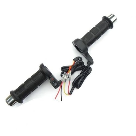

Karar verdim bu olayi cözmem lazim ama nasil? Aliexpresste 3.5 dolara elcigin ustune sarilan isitmalardan var ama alsam gucu nerden alicam? Ucuz yollu bir cozum ariyorum istanbuldayim. Bildiginiz bu isleri yapan ustalar elektrikciler vs var mi? Aciklamalar olsa kendim de yapabilirim el becerilerim iyidir. Direk elcik olanlar pek icime sinmiyor orj i sokup yapmak, gaz ayari vs problem olabilir.

O dediğinden alma onlar tek kademeli ve çok fazla ısınıyor ya kapatman lazım yada devamlı açık olması lazım, elçik olandan alırsan hem kademesi var hemde sıkıntı yapmıyor kendin bile takabilirsin kontak çıkışından alarak kontağı açtığın zaman enerji gelir kapattığın zaman enerji kesilir.
Bu da linki ben bunu kullanıyorum ve birçok arkadaşımda da var.
Motosiklet 7/8 "22mm Elektrikli El Isıtmalı Sapları Kalıplı Sapları ATV Isıtıcıları Sıcak Gidon

Bunu arka koltugun altindaki bos soketlerden birine baglayip guc alicam degil mi? Gaz telini fln nasil sokucem peki sol taraf hic problem degilde sag beni cok dusunduruyo

Ayrıca konuyu takipteyim benimde bu sıralar elcik ısıtma alasım var. Elektrik meslesinide halledersin bi şekilde. Ben alırsam eğer ısıtma kablosuna bir sigorta ile düğme takarım onuda direk aküye bağlarım sıkıntı olmaz. Elektrik tesisatını yapmak kolay olsa gerek.

Rezistans teli makarondan geçirip elciğin üstüne sararak kendi elcik ısıtmanı yapabilirsin. Yaklaşık 20-30 lira bir maliyeti oluyor ve bozulma ihtimali çok düşük. En fazla bağlantı noktasından temassızlık yapar tekrar bağlarsın.
İhtiyaç duyulan malzemeler;
-Rezistans teli
-1mm çaplı makaron(rezistansı içinden geçirmek için)
-40mm veya 50mm makaron(elciğin tamamını sarmak için)
-açma kapama anahtarı
-sigorta ve sigorta yuvası(kesinlikle ihmal etme, çok önemli)
-cırt kelepçe
-kalın bakır kablo ve elektrik bandı
Sonuç olarak ortaya şöyle bir şey çıkıyor. Görüntü kötü ama ısıtma performansı mükemmel.

açıklama için teşekkürler fakat bunların hazırları satılıyor zaten, ilk bahsettiğimde oydu ama sigortası yok ve sadece aç kapa olduğu için çok kullanışlı olacağını sanmıyorum

Bende o hazır olanlardan almıştım fakat bir hafta geçmeden ısıtıcı sargıları kendi kendine yandı. Çok dandik çıktılar yani. Bende aldım rezistansı sardım bir aydır kullanıyorum. Yağmurda çamurda kullanmama rağmen hiçbir sorun olmuyor.

sigorta bağlantısını fln yapabilirmiyim bilmiyorum acıkcası :) şeytan diyor al bi elcik koruma, içine de küçük bir infrared panel tak ufo gibi tüm eli ısıtsın ordan :)

Bir yıldan beridir bunları kullanıyorum. Yazlık eldivenle bile ısıtıcının ikinci kademesini kullanma gereği duymadım.
Röle vasıtasıyla direkt aküye bağladım. Röleyi tetikleyici akımı park lambasından aldığım için kontak kapandığında otomatik kapanmış oluyor.
