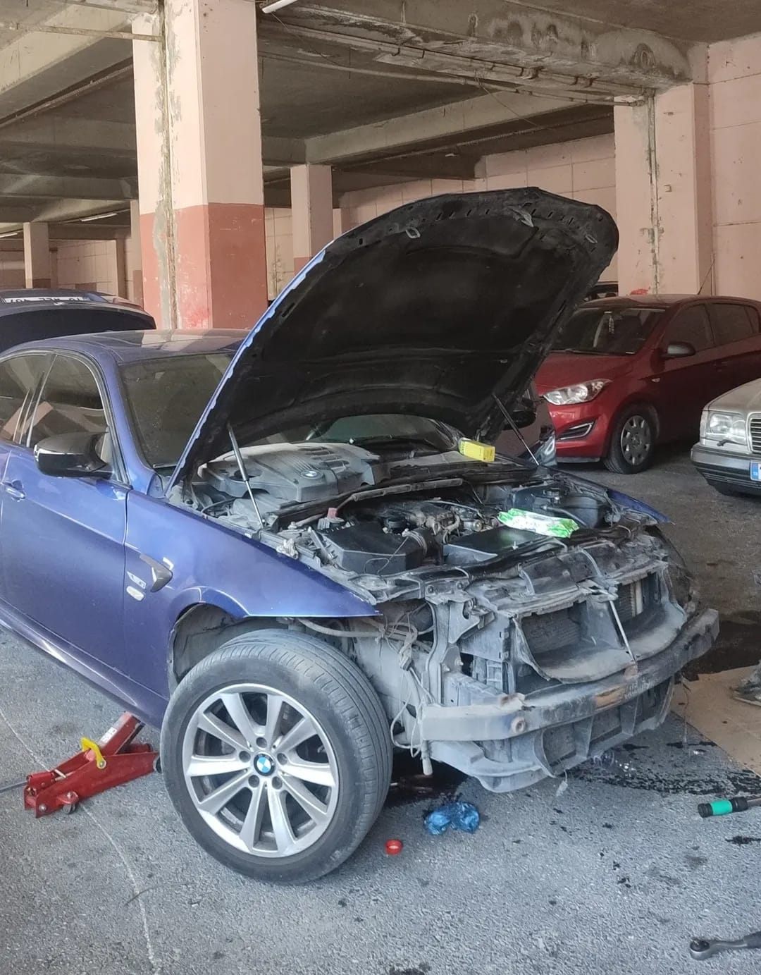

Sen ne zaman motorunu yürür hale getireceksin kardeş?
Onu bir tek Allah biliyor.
İşin aslı üşengeç değilim, kuryelikten çok bunaldığım için pek çalışmıyorum haliyle o parada birikmiyor. Yakın zamanda farklı bir kafamın rahat edebileceği bir iş bulursam ilk işimden biri o.
(Araçtan düşen ve çevredeki bütün çöpler temizlenmiştir)
Üşeniyor olsam bir arabayı bu kadar dağıtmam ama konu çok farklı. 😒
