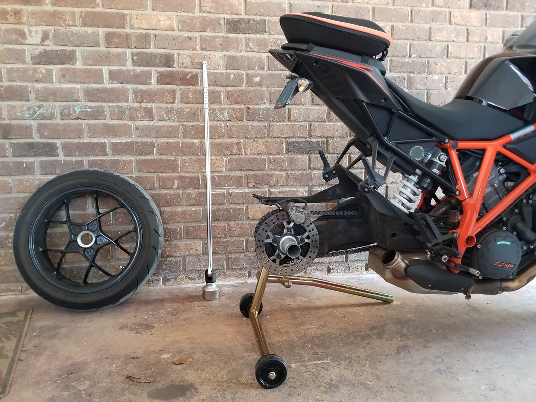

Spor motosiklette ağırlık dezavantajına değmez belki ama zincir ayarını bile bozmadan tek somunla arka tekeri çıkarıp, lastiği değiştirip yerine takmak büyük kolaylık, hele hele bozuk para gibi arka lastik harcayan modellerde.

zincir ayarı neden bozulsun? zincir gergisi(?) zaten ayarlı sabit duruyor, aksı çıkartınca teker otomatikman öne düşüp ayrılıyor, zincir gerginliğini belirleyecek olan gergilerin yeri sabit hala. yeni lastiği takıp zinciri üstüne alıyorsun bolken, sonra aksı jantla hizalayabildiğin nokta zaten zincir ayarının önceden durduğu nokta.
ayar yapmak çok çok daha kolay orası ayrı tabi.

Açıkçası hiç düşünmedim. Herhalde gerekiyordur diye varsaydıydım. Bunda balataya bile dokunmuyorsun. Acaip kolay.
Bu arada tek taraflı maşada zincir ayarı da çok kolay. İki tarafı kontrol etme ihtiyacı yok.

yok tensioner zaten sabilenmiş durumda, lastiği çıkarmak için onu açmana gerek olmuyor.
evet editlerken arada silmişim, zincir ayarı çook daha kolay tek maşada. + türkiye'deki özensiz ustaların sağı solu eşit yapmaması hırtlığı ile de uğraştırmıyor insanı. ama gel gelelim türkiyede çoğu yerde tek maşaya göre lift de yok :D
Zincir değişirken de arka lastiği çıkarmak gerekmiyor. Hatta master-link'siz OEM zincir takmak ta mümkün, ne lastiği, ne de arka salıncağı sökmeye gerek kalmadan.

Master linksiz OEM zincir çift maşada da mümkün bir fark yok ki. Sadece bela zincir değişimi komple :D
Zincir değişimi 2 yılda bir olan bir şey bununla kandıramazsın beni
Tek maşa muhteşem bir şey değil bence de. Sadece görünüşü güzel, ve bazı pratik avantajları mevcut.
Master-link'siz halka şeklindeki OEM zincir de ille şart bir şey değil. Ama zannetmiyorum çift maşalı bir motosiklette kullanılacağına. Çünkü arka salıncağın sökülmesi gerekiyor. Basit bir iş değil. Benim için ise normal zincirden daha kolay:
Motosiklet yan ayak üzerindeyken:
1. Arka teker zincir ayar sabitleme somununu gevşet.
2. Arka tekeri mümkün olduğunca öne it.
3. Plastik ön dişli korumasını sök (tek vida)
4. Halka şeklindeki mevcut zinciri çıkar, yenisini zinciri tak.
5. İlk üç basamağı tersten tamamla.
Bu benim için maksimum 15-20 dakikalık iş.
Sırf zevk için zinciri komple çıkarıp iyice temizleyip yağlamak ta çok kolay.
