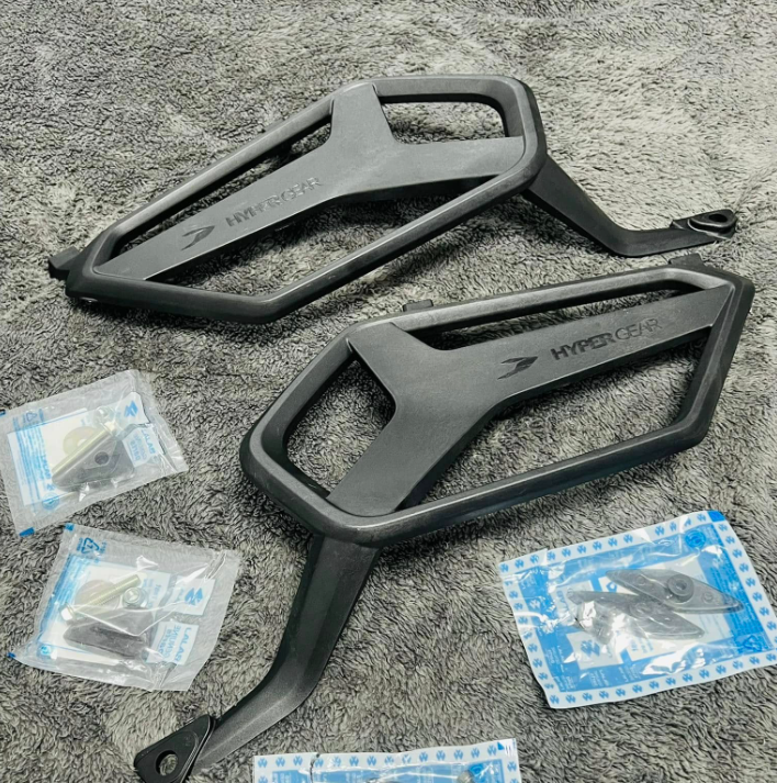

Ben bu D400 lerin orijinal yan demirlerini çok beğeniyorum ama kompozitmiş galiba onlar da dayanıklılığı bilmiyorum, şeklen çok güzel. 0 Km lerde üzerinde gelmiyor mu Arndiol yanlış mı biliyorum?
13,431
yok yan canta demirleri gelmiyor; sert plastikmiş bana söylenene göre.
bir de kuralkan sagolsun her parçasını ayrı satıyor, somununu vs. herşeyini parça parça alman gerekiyor o da ek masraf
üstüne bir de heybe canta için; üstüne çanta takamıyorsun içe vurmasın diye işe yarıyormuş sadece.
ama tasarımı güzel cidden.

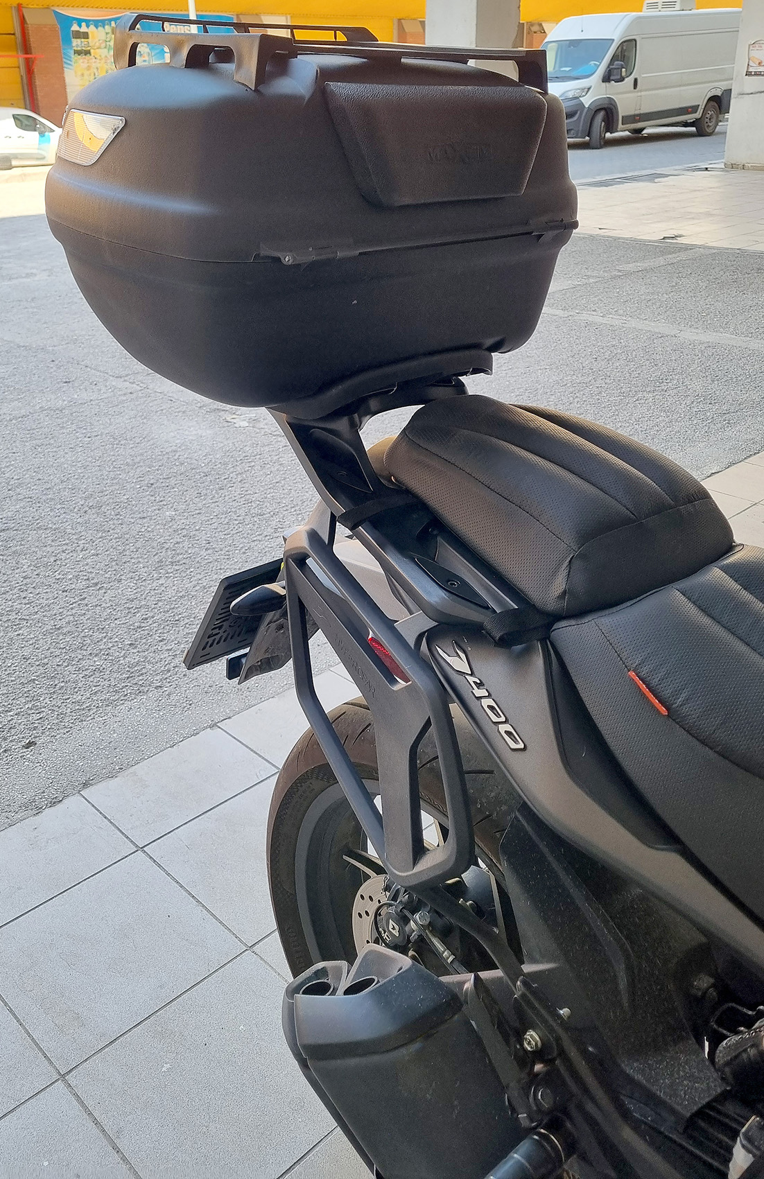

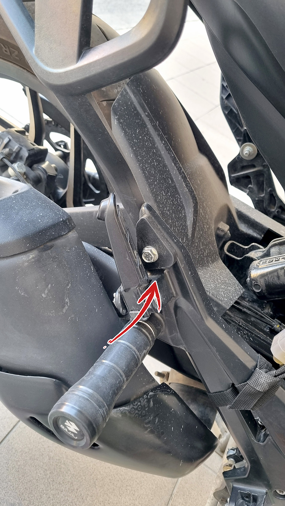

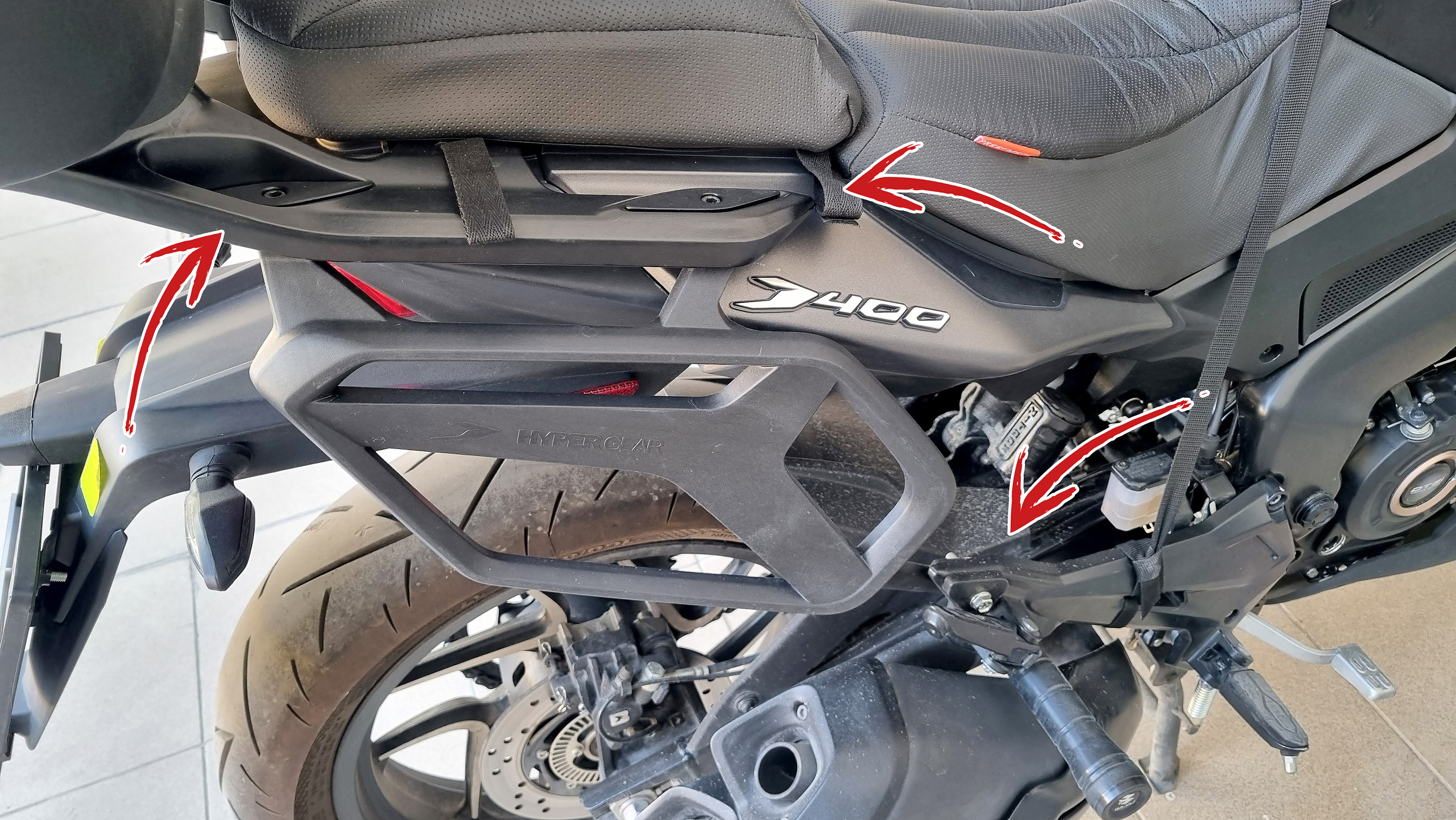

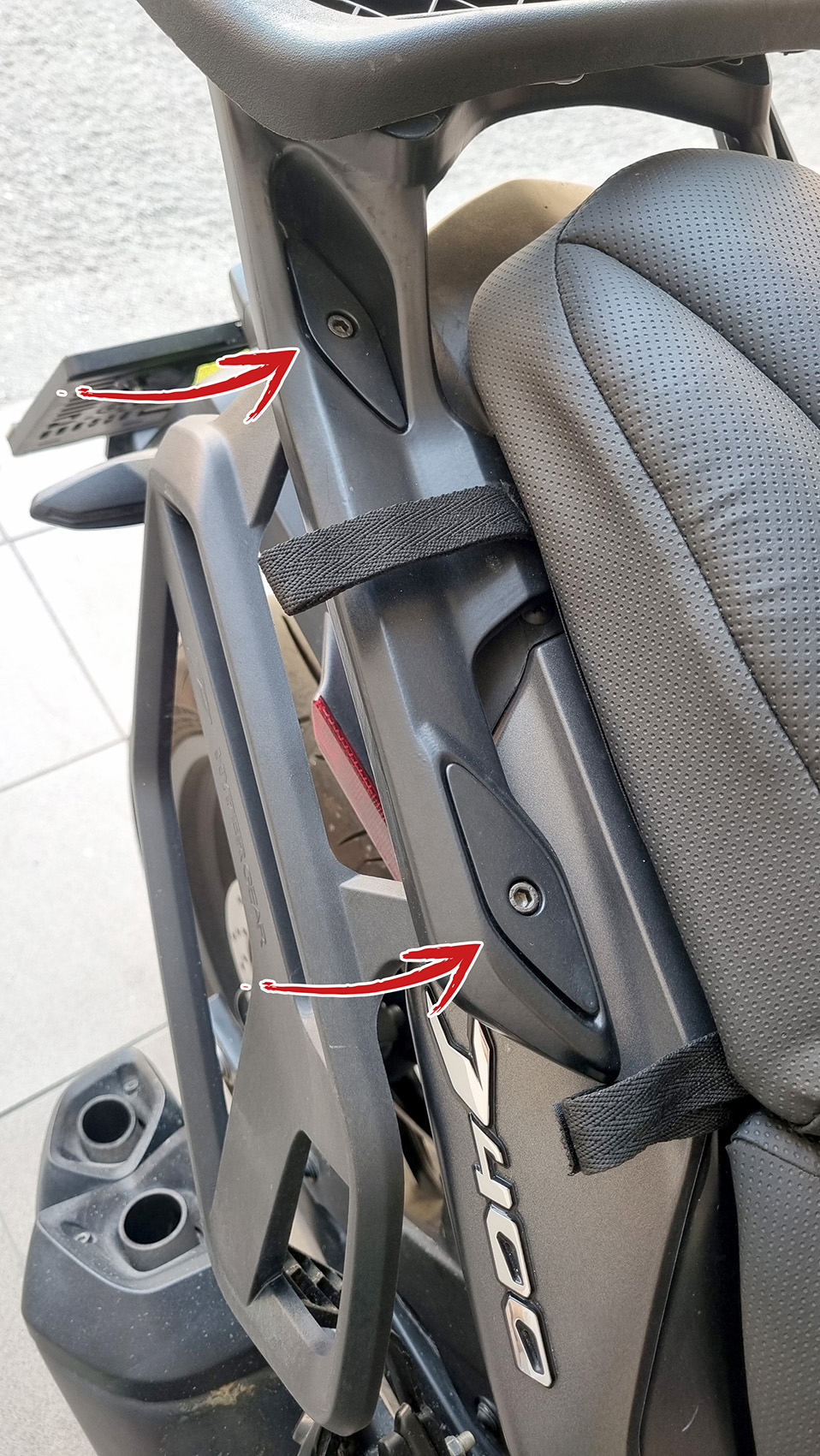

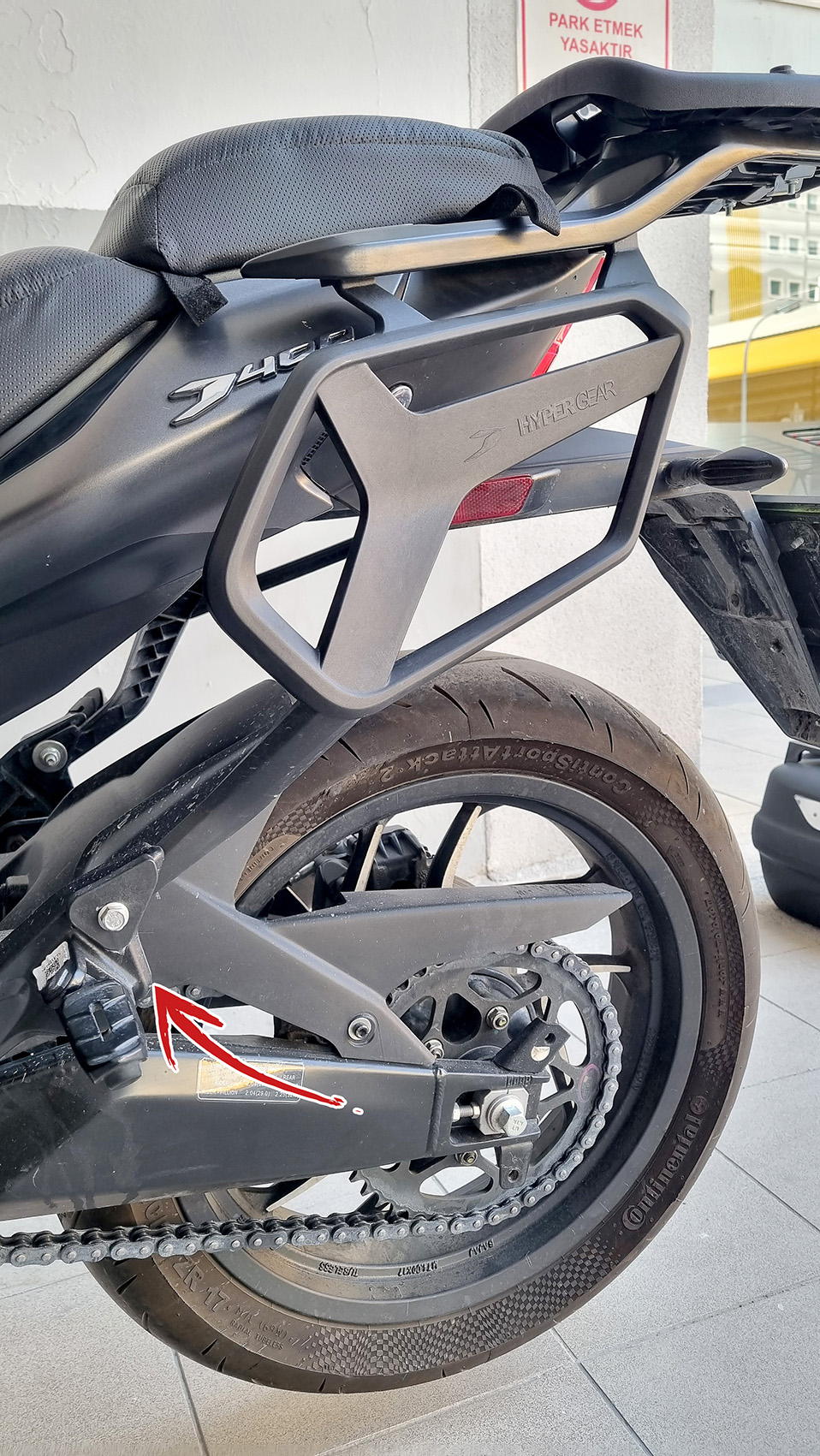

Bunları kullanın biri olarak cevaplayayım. Üzerinde yazı olan parçalar kompozit plastik. Kuralkan Yedek Parça Satış Sitesi üzerinden tüm parçaları tek tek seçerek alabiliyorsunuz. İlginç bir şekilde set olarak satmıyorlar. Üzerine de 500 tl kargo ücreti alıyorlar. Montajı basit, kendiniz yapabilirsiniz. Yukarıda kalan uçlar çanta demirine aşağıdaki uzun kısım ise arka peglerin yanındaki yuvalara takılıyor. Sağlamlığı biraz artırdığı söyleniyor. Yine de topcase kullanacaksanız fazla ağırlık yüklememenizi tavsiye ederim. Topcase takacaksanız arkadaki mini sisibarı çıkartmanız gerekiyor.
Eğer ağır taşıyacaksanız GP Kompozit'in arka çanta demiri var. Bu demirin ağır taşıması harici bazı handikapları mevcut. Demirin yapısı gereği tutuşu biraz değiştiriyor. Köşeli olduğundan çıplak elle motosikleti demirden tutarak yaptığınız manevralarda elinizi acıtabilir. Yan çanta demiri montajı yapılamıyor. Diğer üreticilerin yan çanta demirli arka çanta demirleri de mevcut ama ben deneyimlemedim.
Orijinal demiri harici arka çanta demiri taktığınızda ise zaten ağır olan motosiklet daha da ağırlaşmış oluyor.

takan birisi olarak size sorayım o zaman.
bende orjinal canta demiri var, üstüne 37 lt gp topcase somun vida vs. montajlı olarak taktım bu nedenle arka sissy bar duruyor. alt tabla kullanmadım.
Orjinal demire destek amaclı ayaklık destek parçası aldım saglamlaştırdım.
kuralkandaki bu yan canta demiri bu durumda takılır mı? destek demiri işi bozar gibi geliyor.

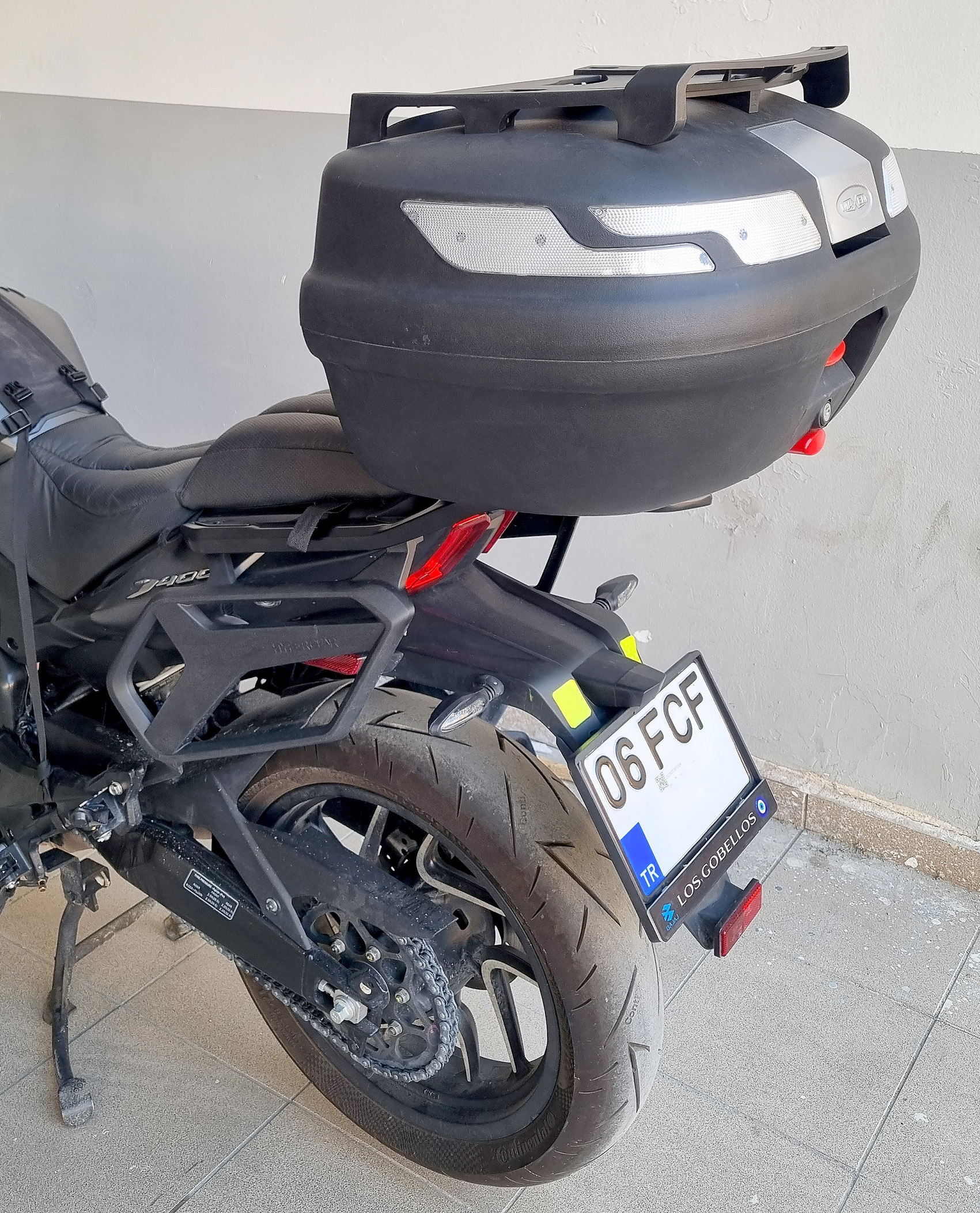

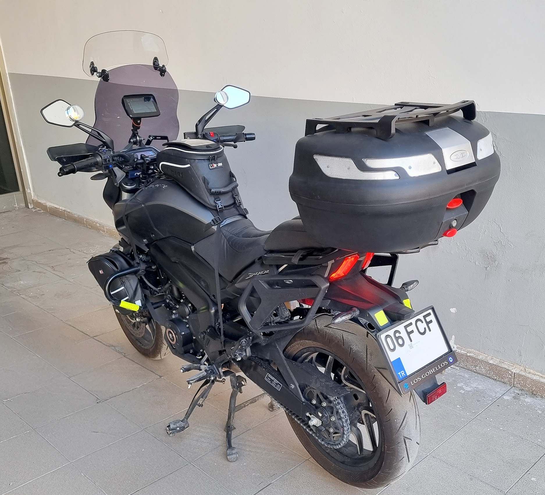

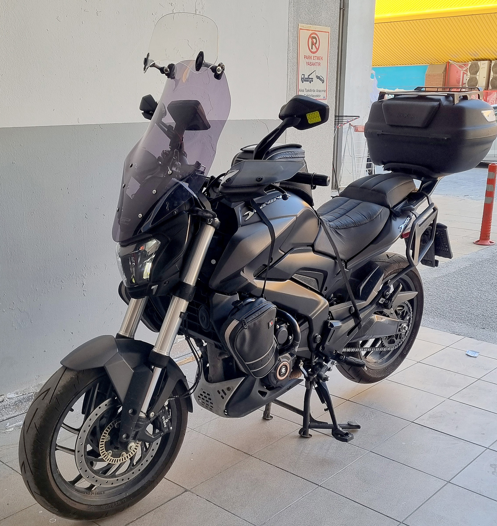

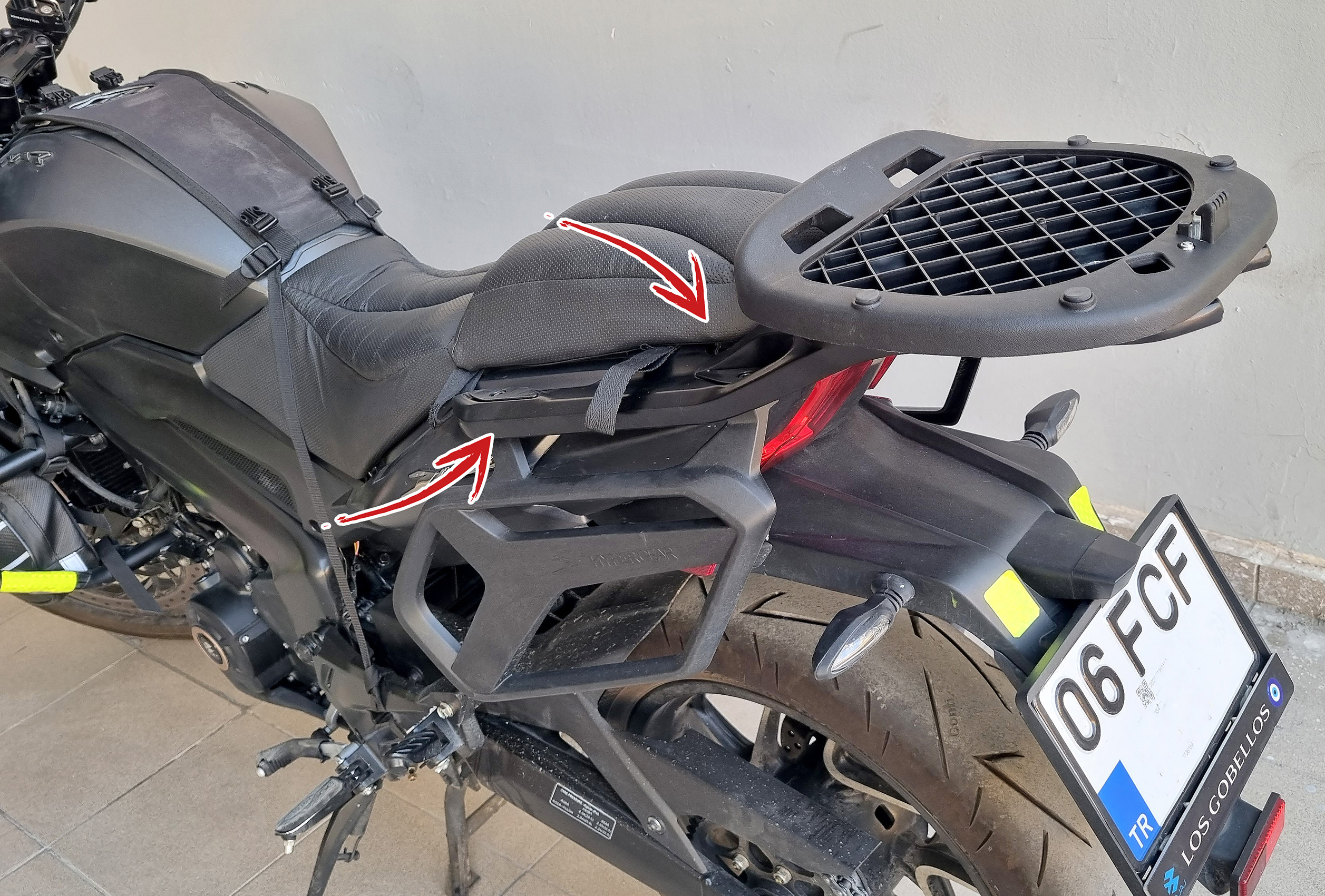

Baklava dilimi olan yerler açıktaysa takabilirsiniz. Bendekinin bir resmini çekeyim daha iyi belli olur. Ben de Maxem'in 45 lik çantasını taktım. Maxem SL 45 olması lazım. Bendeki çantada sırt dayama yeri var. Bundan dolayı sisibarın çıkması gerekmiş olabilir.
Hem çantalı hem çantasız görüntüleri eklemeye çalıştım. Umarım anlaşılır olmuştur.
