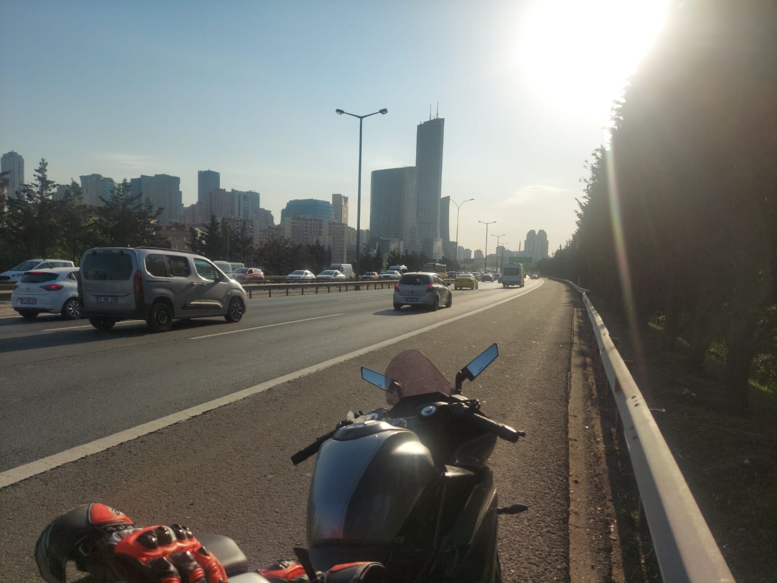

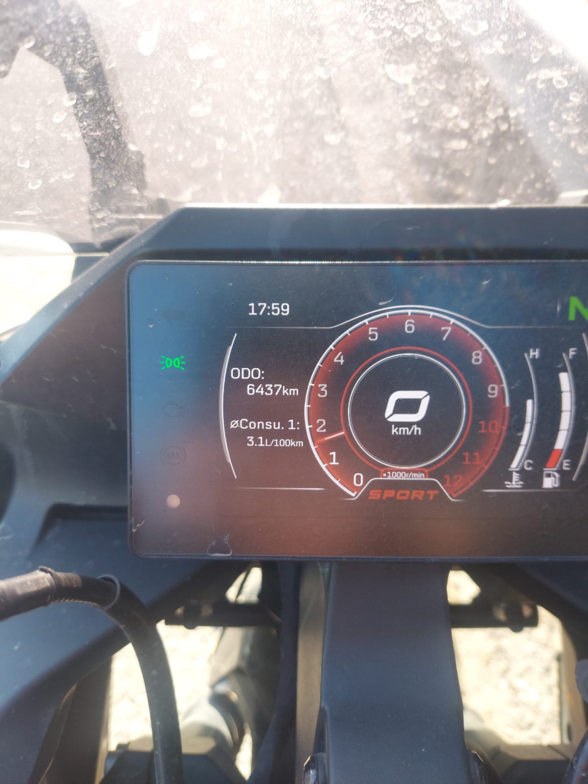

bugüne kadar 6000km boyunca motoru 100km de 4.0 yakıt tüketiminin altına düşüremedim yaklaşık 1000kmdir de trip1i sıfırlamıyorum dişliyi değiştirmeden önce 4.2ydi ortalama lastiğim 140/70-17den 150/60-17e arka dişlimi de 40dan 42 dişliyle değiştirdikten sonra yavaş yavaş 4.0a kadar düştü şimdi istanbula giderken de sıfırladım ilk başta 4.0 başladı 100.kmye gelene kadar yavaş yavaş 3.1e kadar düştü o yolu nerdeyse 10 15 defa gittim yine aynı hızlarda 100-110 bandındaydım ama
4ün altına düşmemişti
bunun bu kadar fark etmesi normal mi yoksa motor yanlış mı ölçüyor sürüşümde herhangi bi farklılık yok o zaman da 6-7bin devir arası 100-110la gidiyordum şimdi de aynı hızlarda gidiyorum

onun farkındayım zaten bu yolu çok defa yaptım 4ün altına düşmedi ilk defa dişli değiştirdikten sonra 3.1 gördü bu kadar düşmesi normal mi yoksa yanlış mı okuyor

dönüşte de 110 120 arası geldim yine 3.1 3.2yi geçmedi

Motorun tekerlek çapını değiştirdiğin (küçülttüğün) için motor 100 km/saat hıza gidiyormuş gibi gösterse de aslında daha yavaş gidiyor. Diğer yandan 100 km yol gittiğini sanıyor ama daha az yol gidiyor. Kaba bir hesapla eskiden 100 turda 197 m yapan tekerlekler şimdi 192 m yapıyor.
Buna bir de arka dişlinin büyütülmesinin olası olumsuz etkisini de eklersek, ortalama yakıt tüketimi hesabı daha da şaşıyor.
Motosikletin lastik ebatlarıyla oynanmaz.

Hocam 140 / 70 yanak yüksekliği 98 mm, yeni lastiğin 150 / 60 yanak yüksekliği 90 mm 90 mm.
Tekerlek yarı çapı 8 milimetre düşmüş teorik olarak.
Arka dişliyi 40 dan 42 ye çıkarmışsın.
Motor dişlisi aynı sayıda döndüğü zaman arka tekerlek 40 / 42 oranında daha az dönüyor. Motor dişlisini değiştirmediğini farz ediyorum.
Yani motor aynı devirde döndüğünde lastik yarı çapı düştüğü için ve arka tekerleğin dönüş sayısı da düştüğünden, daha az mesafe kat eder.
Senin motosiklet bu oranlarda teorik olarak DAHA FAZLA YAKAR.
Not: Teorik olarak 4 litre yaktığı yerde kaç litre daha fazla yakar, bunu da hesaplamak mümkün ama şu an gerek yok.
