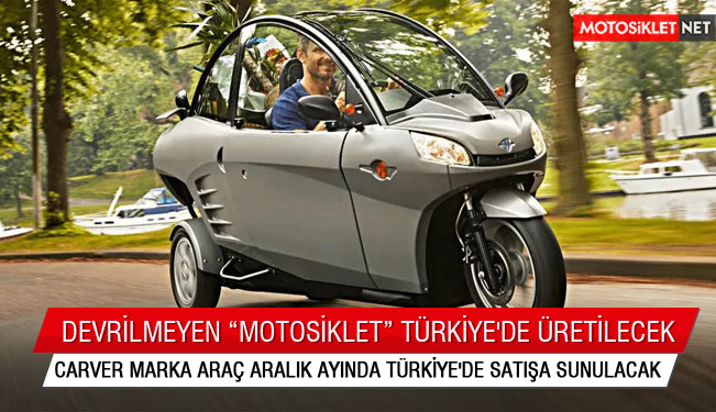

Emre Özpeynirci'nin duyurduğu habere göre Hollandalı Carver markasının devrilmeyen aracı Türkiye'de üretilecek. Aralık ayında Türkiye'de satışa sunulacak 3 tekerlekli elektrikli bir motosiklet olan Carver, kompakt boyutları ve 1+1 oturma düzeniyle tam bir yetişkin oyuncağı.
Hollandalı Carver’ı rakiplerinden ayıran en büyük özelliği ise Dinamik Araç Kontrolü (Dynamic Vehicle Control) sistemi sayesinde virajlarda belli bir açıda yana yatabilmesi ve böylelikle çok daha güvenli ve stabil bir sürüş deneyimi sağlaması.
100 ve 130 km menzile sahip 2 versiyonu ile kargo seçeneği de olan aracın Türkiye fiyatının 500 bin TL bandında olması bekleniyor.
Ama daha da önemlisi Carver'ın Türkiye temsilcisi olan Gürses Grubu tarafından ülkemizde üretilmesi de gündemde.
Yılda en az 2 bin adetlik üretim söz konusu.
Kaynak: Emre Özpeynirci

Şaka maka çok tatlı viraj alıyor. Lakin önde tek teker var ve direksiyonu da araba direksiyonu gibi. Bu kontra olayları nasıl oluyor acaba?

Eskiden Carver One diye bir benzinli modelleri vardı, Daihatsu muydu neydi motoru.
Richard Hammond kullanmıştı, şimdi tekrar izledim hatırlamak için, az güç uygularsan çok az yatıyor ve lastik dönüyor çok güç uygularsan devrilyor falan diyordu. Tek tekere normal direksiyonu ters bağlamışlar heralde diyecektim, yazarken düşündüm yine çıkamadım işin içinden. Direksiyon sadece ön tekere değil ön kasayı sağa sola yatıran bir hidrolik sisteme bağlı anladığım kadarıyla, motosiklet gibi doğal sonuç olarak değil bu sistemin devirmesiyle devriliyor gibi.
Avrupa fiyatı KDV'siz 12bin EUR S+ modelinin. Çok pahalıya gelir. 70 litre bagaj alanı diyor ama sürücü+yolcu+bagaj toplam 170kg yükleme kapasitesi var.

Bunun hedef kitlesi zaten motosiklet kullanıcıları değildir.
küçük bir şey olsun ama araba gibi rahat olsun şehir içinde sağa sola gideyim diyenler için yapmışlardır.

Tek tekere normal direksiyonu ters bağlamışlar heralde diyecektim, yazarken düşündüm yine çıkamadım işin içinden. Direksiyon sadece ön tekere değil ön kasayı sağa sola yatıran bir hidrolik sisteme bağlı anladığım kadarıyla, motosiklet gibi doğal sonuç olarak değil bu sistemin devirmesiyle devriliyor gibi./QUOTE]
Rahat hissetmesi için yatış açısının sadece direksiyon açısına değil, hıza da bağlı olması lazım. Bu da ucuz olmayan elektromekanik bir sistem demek...
Richard Hammond ya da diğer bi izlediğim Hollandalı biri şimdi karıştırdım, yatış açısı steering açısına değil, ne kadar güç uyguladığınıza bağlı falan demişti. Değişik bişey belli.

Renault Twizy ile aynı kütleye sahip gibi görünüyor , o halde üç teker olup yatmasına ne gerek var , hani kapısı falan olmasa eyvallah motosiklet hissi verecek derdim ama kapalı iç mekanı olan bir taşıtın motosiklet gibi viraj dönmesi bana hem itici görünüyor hemde emniyetsiz hissettiriyor , dört tekerlekli Twizy çok daha iyi bir tasarım..
