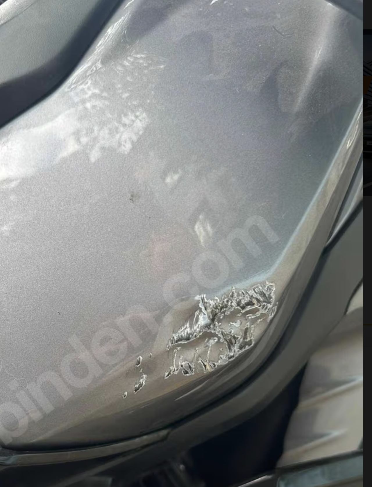

İki Teker Havada
Modeli söylemeyeceğim az buz tahmin edersiniz
Durduğu yerde düşmeye hiç benzemiyor ama
Depo eziği onarımı olmuyor diyorlar şaç kalın olduğu için
Fotoğrafı buraya bırakmak benden yorumlar sizden

Arora kasırga
Sac üzerindeki çizik yönünden bakınca sürüklendiği aşikar. Düşüp ezilmemiş.Sürüklenmiş.
Düzeltilir. Metal de plastik gibi ısınınca yumuşar.
Biraz tavlayıp puntayla çektirirsen yerine gelir.
14,942
ince bir çelik macun çekilir avuç içi kadar lokal boya yapılır kullanılır çektirme ile düzelmez kıvrım yerinde olduğundan

seneler önce birisi otoparkta depoma bilinçli olarak vurup içine göçertmişti, kamera falan da yok bulamadık ş.refsizi.
o dönem maslak ta bir yer yaptığını söyledi, sıfır depodan fazla fiyat verdi :)
aslında işini bilen kaportacı güzel yapar, depo dolum yerinden aletleri sokup eski haline getirebilir. ısıtma vs yapacakları için depoya pek yanaşmıyorlar.
nazının geçtiği bir tanıdık varsa belki yapar ama ısıtma gerekirse depoyu söküp içine su doldurup işlem yapmak gerekebilir.

hasar sırf depodaki ezik ise, elbet bir çözüm bulunur. cillop gibi yapacak nice kaportacı usta var.
ancak, sacın kıvrım yeri en sert, sağlam olduğu bölgedir. bu noktayı bu derece ezen güçte darbe motorun başka nerelerine zarar vermiştir, ona iyice baktırmak lâzım.
