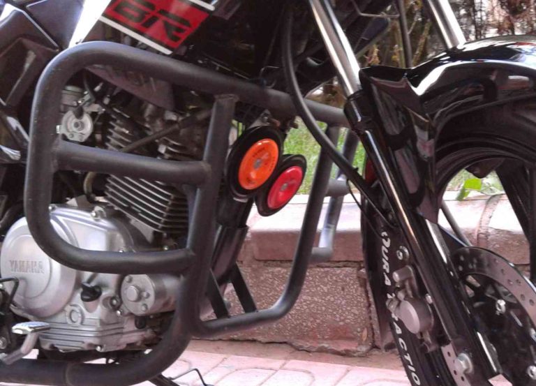

Merhaba arkadaşlar motosiklette olan genel korna sorunları/çözümleri ve benim yaşadığım ilginç durumdan bahsedeceğim.
Baştan sona kademeli şekilde ilerliyorum ve yazının çoğunluğunu tüm motosikletleri kapsayacak şekilde yazmaya çalışacağım.

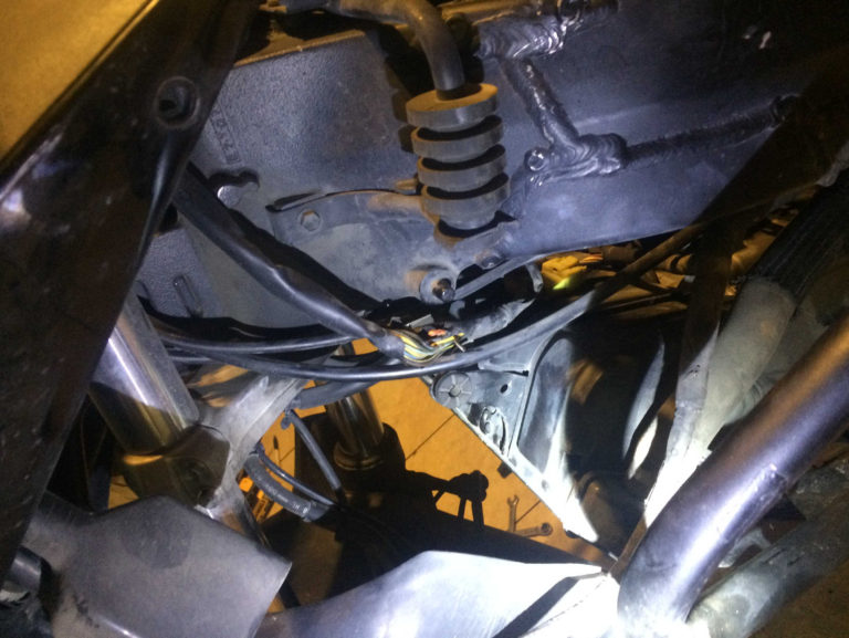

100bin kilometreyken gidonu sağa çevirdiğimde korna çalışmıyor sola çevirdiğimde çalışıyordu…
Bi söktük baktık ki sola sağa çevrilmekten o onlarca kablo içerisinde zarar gören tek kablo motorun yürürlüğü konusundaki en işlevsiz olan korna kablosu.
lehimleyi devam ettik sorun düzeldi.

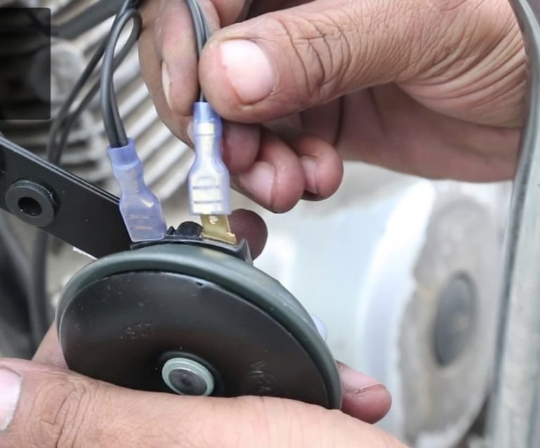

Korna soketleri;
Genelde kornaya giren soketlerde zamanla gevşer yıllar yılı.
Onların sıkı geçme olması şarttır.Fizik dersindende bildiğimiz üzere ses havanın titreşmesiyle oluşur ve iletilir.
Çok yüksek frekansta titreyen bir alette gevşek bir elektrik bağlantısı kesik çalışmaya sebebiyet verir.
Zamanla gevşemeside doğaldır.Bunun bir süresi olmaz her kullanıcının kornaya basma miktarı birbirinden tamamen bağımsız.
