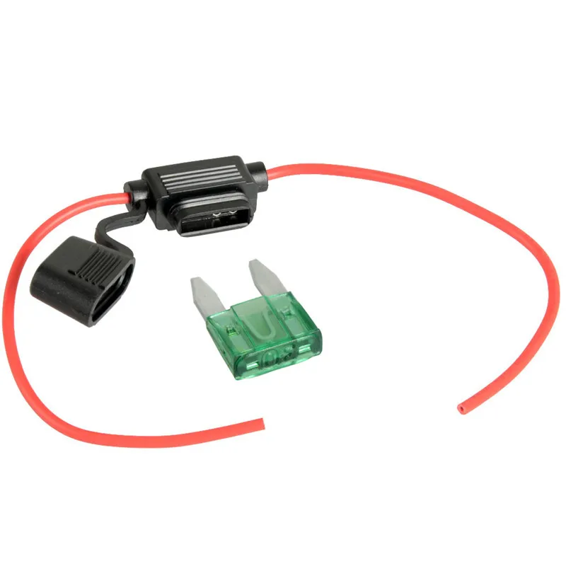

Ben alarmı şu şekilde bağlamıştım:
Alarm güç kablolarının (kırmızı/siyah) + kısmını akü'nün +kutbuna, - kısmını akü'nün -kutbuna bağlamıştım.
+ kabloyu keserek araya aşağıda resmini paylaştığım, toza ve sıvı temasına karşı dayanıklı bıçak sigorta yuvası ve bıçak sigorta koymuştum. (7,8 ya da 10A değerindeydi tam hatırlamıyorum.)
Sonra siren ve merkezi motosikletime göre en uygun konuma yerleştirmiştim. (sirenin ya da alarm merkezinin kablosu dışarıdan kesilemeyecek şekilde monte edilmesi daha güvenli olacaktır.)

Sigorta yuvası:
