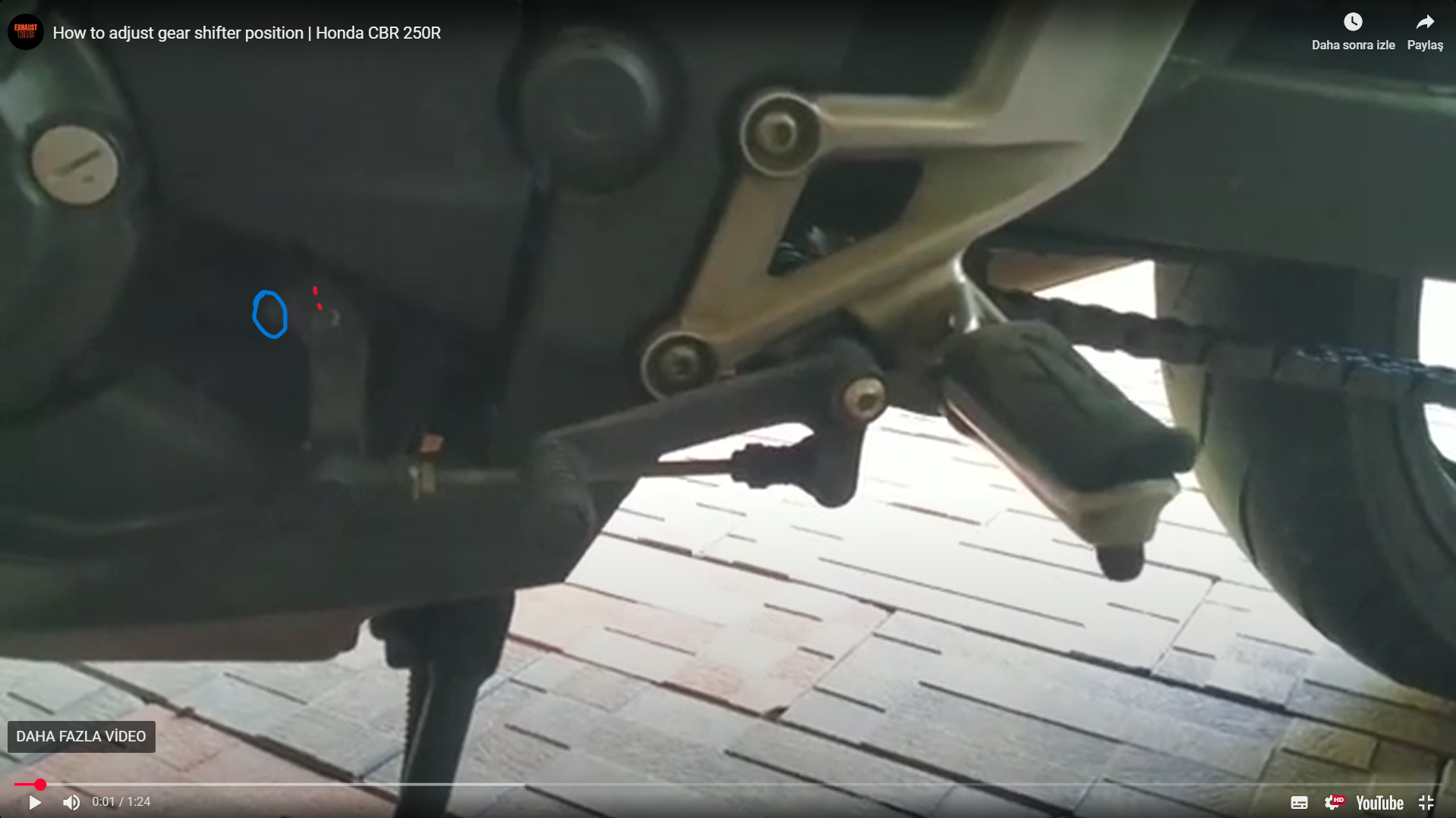

Gelelim vitese: Onu da vites pedalını bir diş aşağıya çekerek yapıyorsunuz. bunun somunu 10mmlik anahtar ile tamamen vidayı söküyoruz çıkarıp bir diş geriye atıyoruz. zaten fabrika sıfıra sıfır şeklinde işaretlemiş. o çizgiyi geriye atacaksınız. bu kırmızı ile işaretlediğim fabrikanın işaretlediği noktaları göreceksiniz onu bir dikiş geriye kaydırın. sorun tamamen düzelecek.
Benim gibi parça gelene kadar idarelik kullanayım diyorsanız çok iş görüyor.
