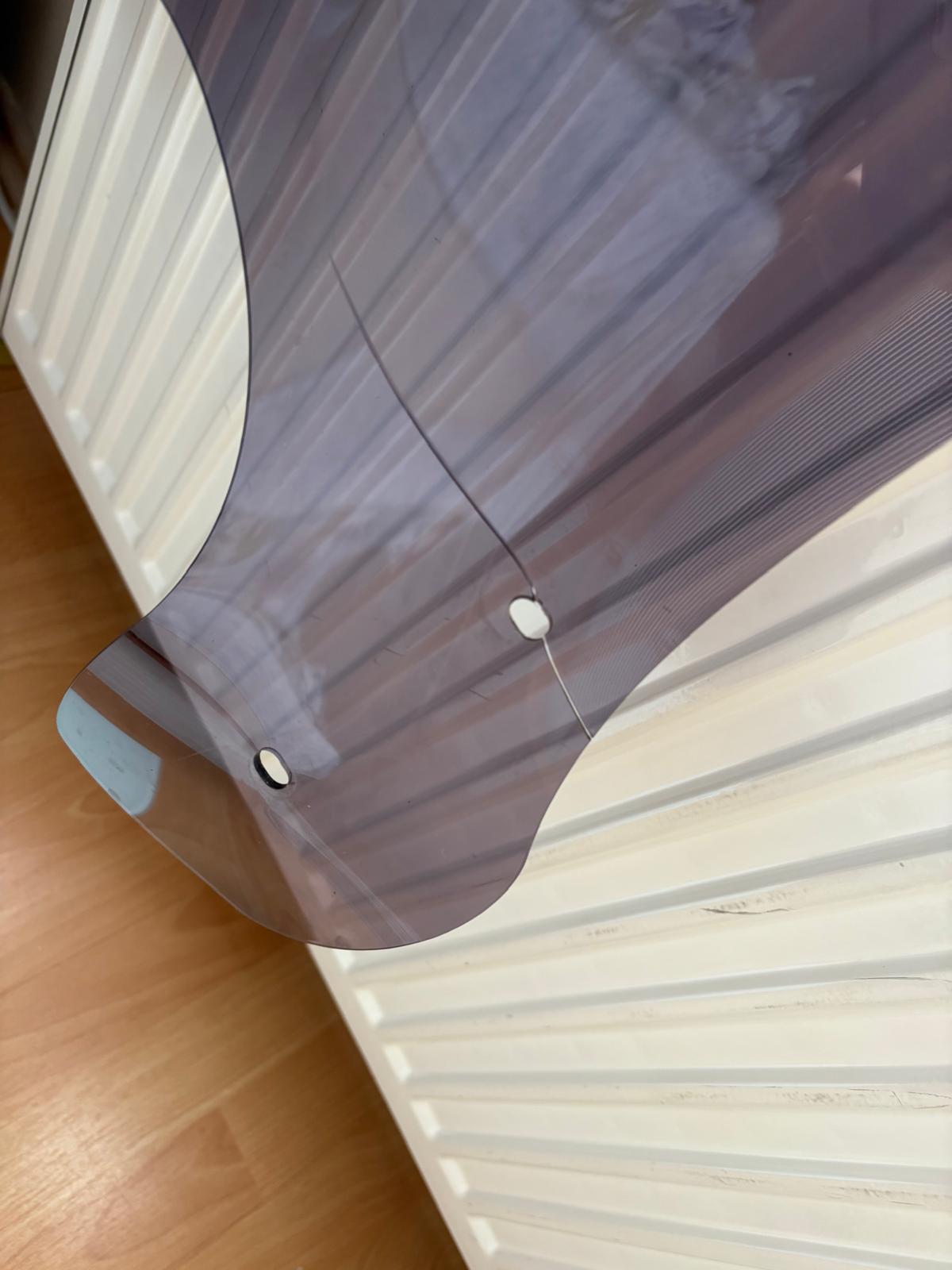

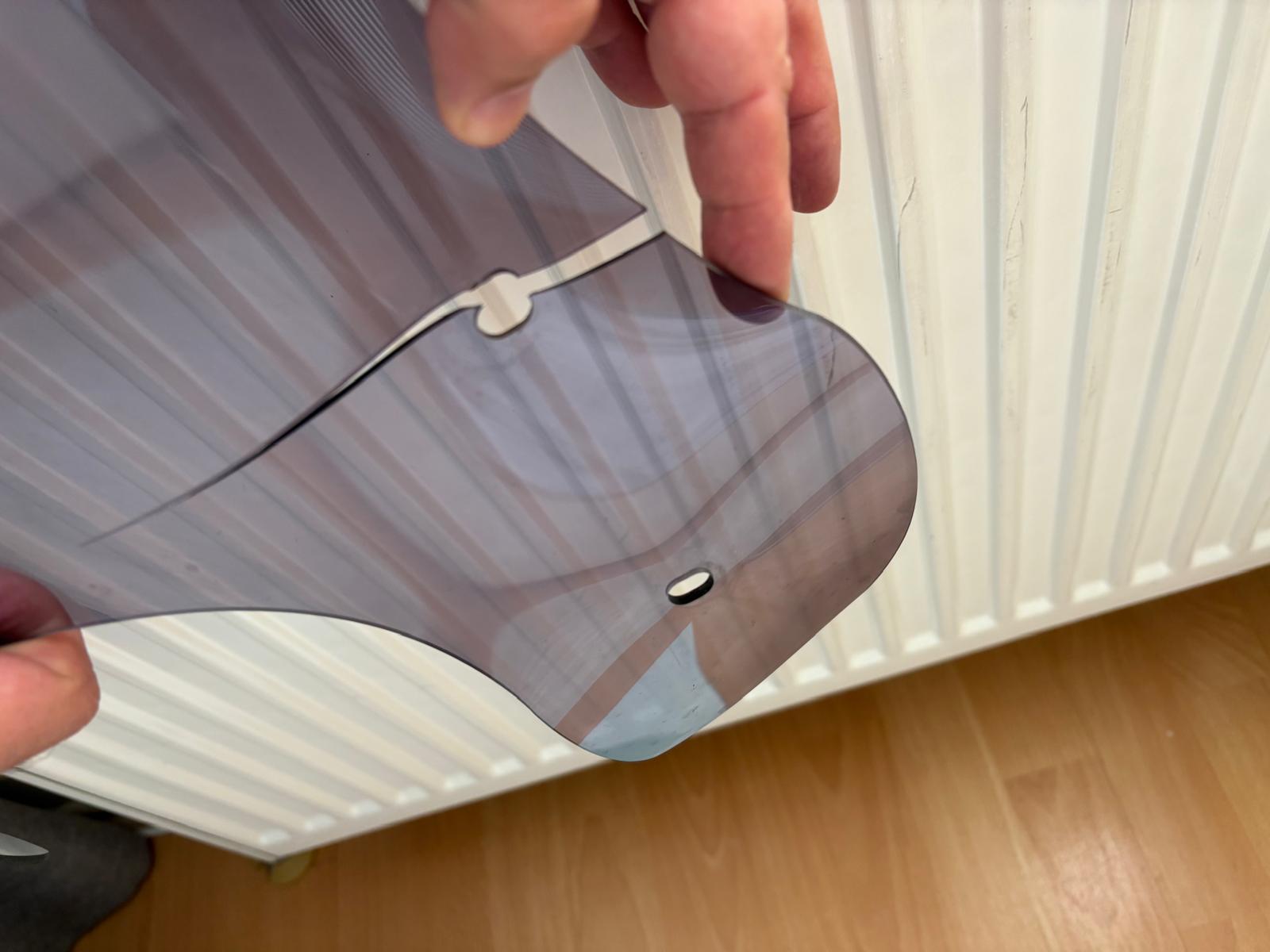

Merhaba. SYM marka tur camım darbe olmadan, yolda giderken rüzgardan resimdeki gibi çatladı. Bunu nasıl onarabilirim.

Yenisini almanız lazım gibi; sağlamken çatlamış camınızdan (mümkünse bile) onarılmış haliyle verim alamazsınız artık.
13,598
3m bantların böyle 30 40 kiloluk taşıyanları var onla önden arkadan yaparsan leş gibi bir görüntün olsa da bi süre idare eder.
bence hiç girme bile bu topa yenisinii al

Nasıl onarabilirsiniz bilmiyorum ama, onarsanız bile o kırık zamanla daha da büyüyecektir muhtemelen. Tur camı büyüdükçe kırılma ihtimali çok daha artıyor, bunun sebepleri rüzgarın mukavemet gösterdiği alan genişliğinden tutun da, girdiğiniz çukurun verdiği tepkiye kadar siperliğe uygulanan bi güç var. Onarımdan ziyade değiştirmeniz daha doğru olur sanki.

Bu malzeme pleksi, pleksinin çözülmesini sağlayan malzeme aseton.
Yapıştırmak için aseton kullanabilirsiniz ama aşırı az miktarda kullanmanız gerekir, deneyerek uygun miktarı bulabilirsiniz. Eğer fazla kullanacak olursanız tamamen eritir.
Ayrıca çatladığı noktaya bakarsak, tam vida yerinden çatlamış, yani sert mukavemetten. Montajını yapmadan önce vida bağlantı yerlerine uygun ölçüde conta ayarlarsanız tekrar çatlama ihtimalini çok ciddi anlamda azaltırsınız 👍🏻
