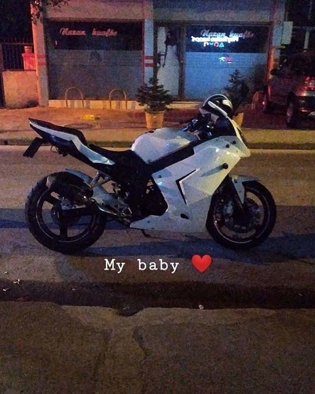

Herkese merhabalar.
Mevcut motosikletim düz beyaz

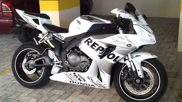

Full kaplama olmadan, üzerine sticker atarak aşşağıda ki görünüme sahip olmak istiyorum.
Bildiğim kadarı ile reklamcılar yapıyor bunu, ben direk resmi götürsem yapabilirler mi ?
Nasıl bir yol izlemem gerekiyor bilgisi olan var mı

Cizginizi bir kagit bant ile belirleyin on calisma ile hizalayin sonra o delige hangi kisim geliyorsa kesin. Yani reps ol sekilnde iki parca yapin. Makske bandi sayesinede hiza kaymaz.
Ve reklamcilar arac giydirme yeri yapanlar kaplayabilir motorunuzu

Dış mekan folyo bastırmanız gerekiyor hocam. Suya, güneşe dayanıklı oluyor solma yapmıyor. Eğer ozalitçiye giderseniz m²'si 110 lira gibi bir fiyat. Fakat çizimi onlar yapmaz. Ben kendim çizip kesimli baskı aldım ve motorun bir kısmına yapıştırdım.
Full baskı yada reklamcılarda fiyat ciddi oranda artacaktır.

Fotoğraf dosyasından (jpeg, jpg, bmp vb.) reklamcıda çıktı alamazsın. Bilgisayarda o görüntünün yeniden vektörel olarak çizilmesi gerekli ki plotter'dan kesip çizebilsin.
Çoğu reklamcı vektörel çizimle uğraşmak istemez, uğraşacak adamı bulmak şart :)
