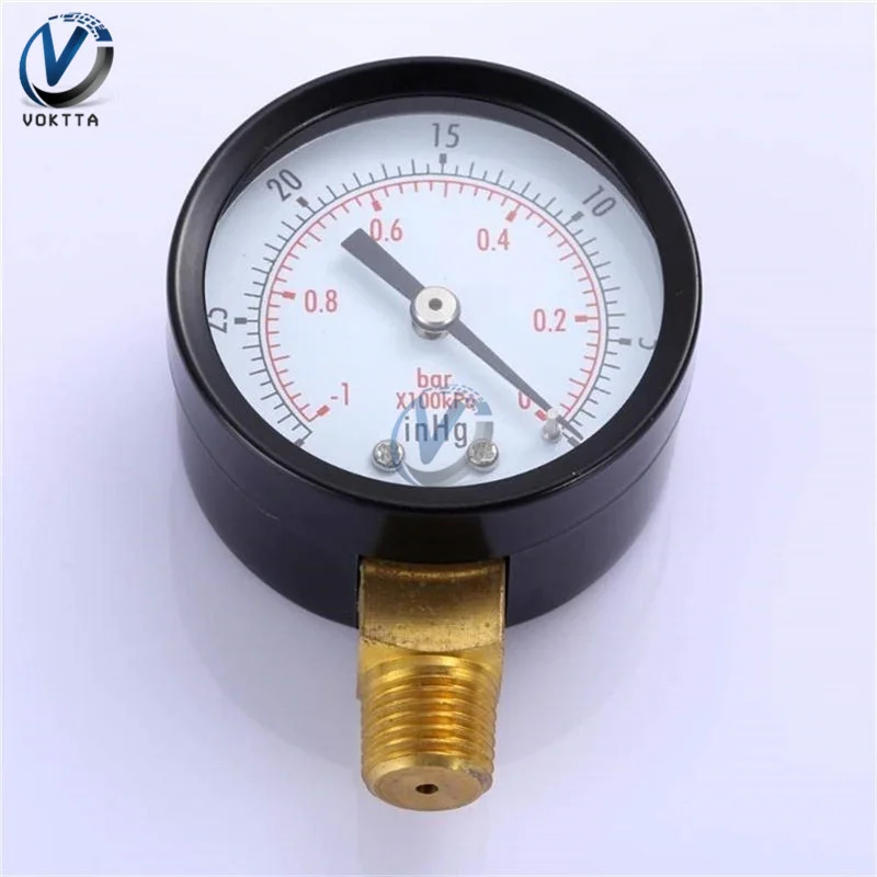

senkron aleti nedir ?
senkron = subap ayarı aynı sey değil mi ?
ismini unuttuğum metal cubukla aralık olculup iş bitmiyor mu ?
@tommygun
Senkron aleti dediğin 10 metre akvaryum hortumu ve büyük bir parça karton ile yapılacak bir alet :) Hortumu U şeklinde bir kartona yada kontraplağa sabitlersin, içine de renkli su doldurursun. Lise fizik dersinden hatırlarsınız, U şeklindeki hortumun içindeki sıvı iki tarafta da eşit seviyede durur. Sonrasında hortumun açık uçlarını motorun gaz kelebeklerine bağlar (yeri olur) çalıştırırsın. Sıvı iki tarafta eşit yükseklikte değilse senkron bozuktur. Ayar vidalarından eşitlersin sıvı yüksekliğini. İşlem tamam.

Hortumla suyla uğraşamam diyen alttaki linkten motorun silindir sayısı kadar vacum ölçer alıp ölçümünü yapabilir. Ama ilk yöntem daha sağlam sonuç verir. Vacumölçerler iyi kalibre edilmediyse tam ayar tutturmak zor olur.
