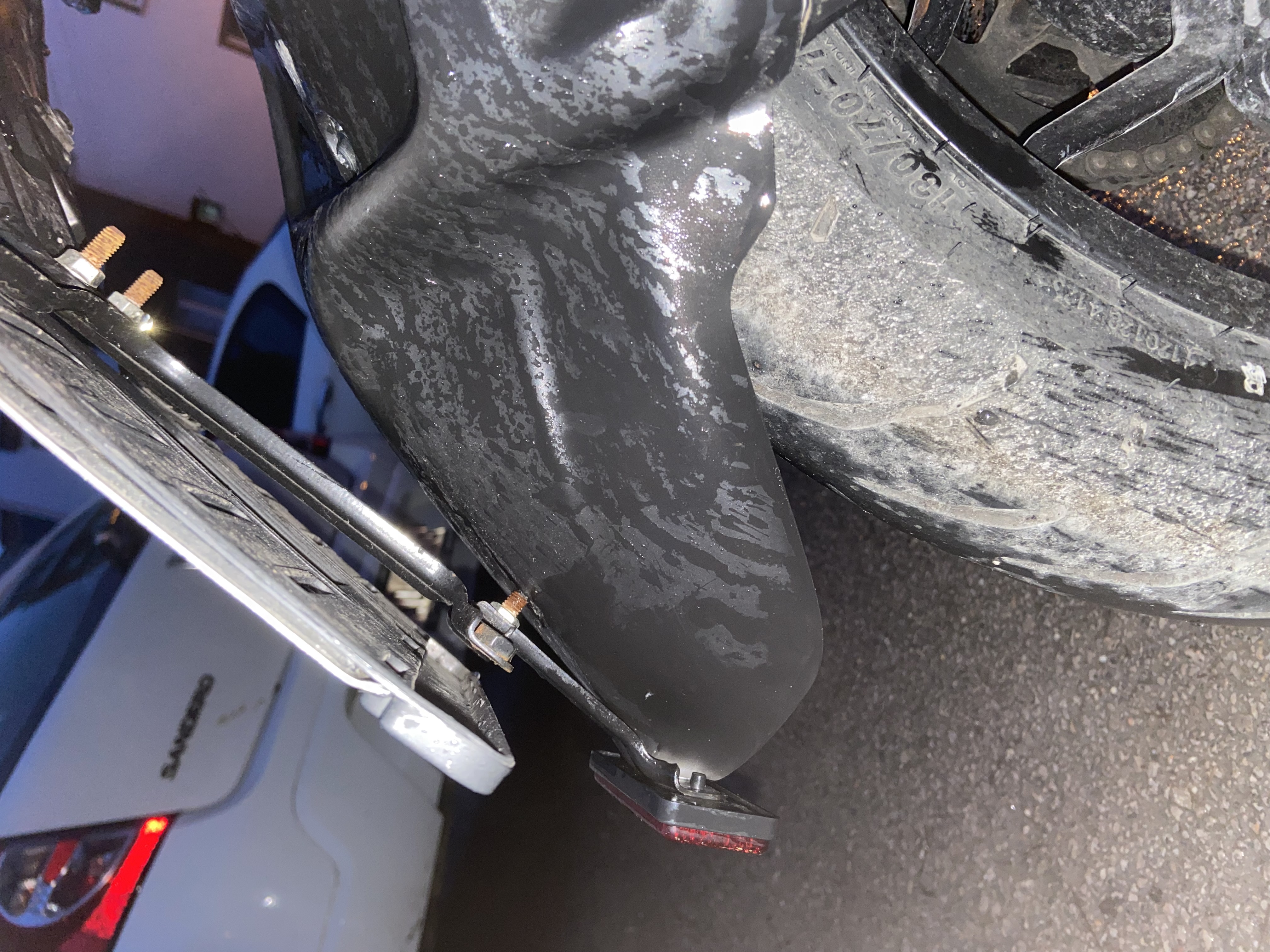

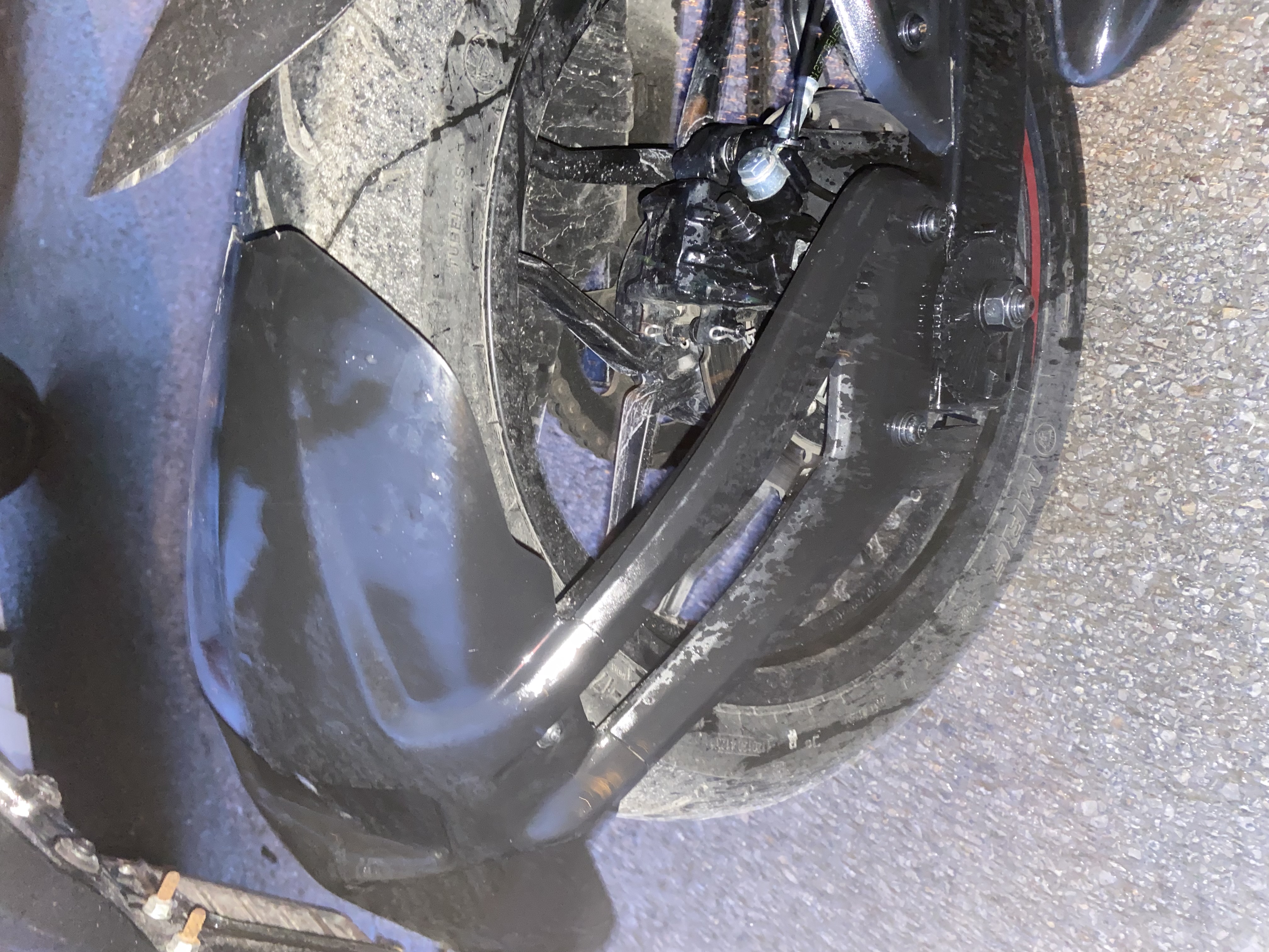

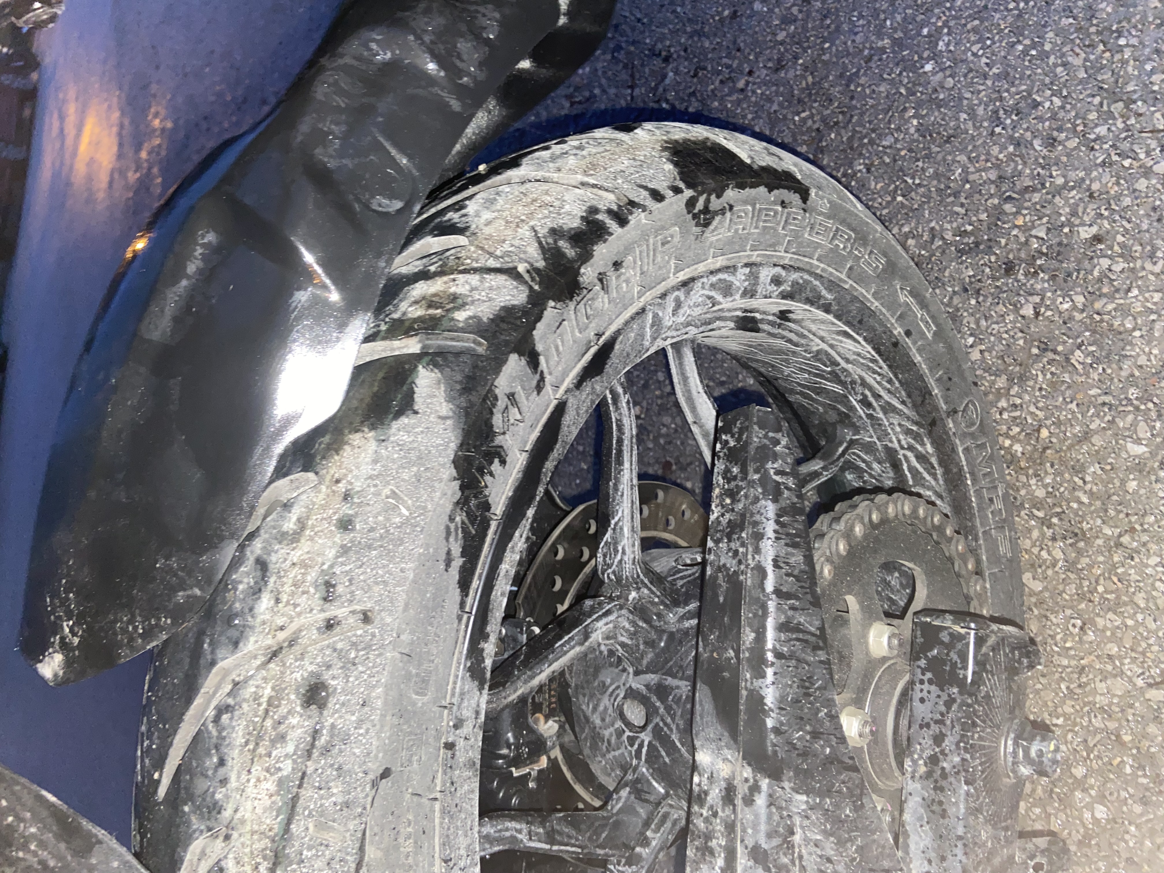

Merhabalar
2 gün önce hatrı sayılmayacak bi çukura girdim çok derin değildi çok düzde değildi normal bildiğimiz kanalizasyon çukurlarından biriydi hızım 40-50 km arasıydı gördüğümde manevra yapamayacak durumdaydım. Çukura girdikten sonra gece vakti olduğu için inip yüzüstü bi kontrol yaptım süspansiyonlara gördüğüm kadarıyla baktım ve evime geçtim. Ardından motosikleti elimle iterek parkettiğim sırada arkada lastiğe bişeyin sürttüğünü duydum. Düşündüğüm kadarıyla arka sıyırıcım çukurdan ötürü süspansiyonun inip kalkmasıyla birlikte plakalığın vidasına takıldığını ve yamulduğunu gördüm. Çamurluğu tamir ettirebilirim ama pek bu tarz tamirli parça kullanmayı sevmediğimden yenisini alacağım.
Ayrıyeten çamurluktan çok aklıma takılan konu jant ve süspansiyonlarım,
Gözümle görebildiğim kadarıyla jantımda herhangi bir yamukluk yok ve süspansiyonumu da indirip kaldırıyorum sıkıntısız çalıştığını düşünüyorum yakın zamanda yeni Pirelli lastik siparişi verdim lastiklerimi değiştirirken jantlarımın durumuna ve balans ayarına baktırabilirim değil mi?
Ayrıyeten süspansiyonlarımın sağlıklı çalıştığından da emin olmak istiyorum
süspansiyon için içimi rahat ettirebileceğim bir kontrol yöntemi yada kontrol ettirebileceğim bir yer var mıdır? (Yaşadığım ildeki motosiklet ustalarına güvenmiyorum)
Ayrıyeten bakmam gerektiğini düşündüğünüz yerler var mıdır? Düşünceleriniz benim için önemli Teşekkürler.
(Motosiklet daha yeni 2k kmde.)
18,481
Motorunuzu sürerken gidonda olağan dışı bir tireme ya da ellerinizi bıraktığınızda sağa sola çekme yoksa, amortisörlerinizde de yağ kaçağı yoksa çok dert etmeyin, geçmiş olsun.
