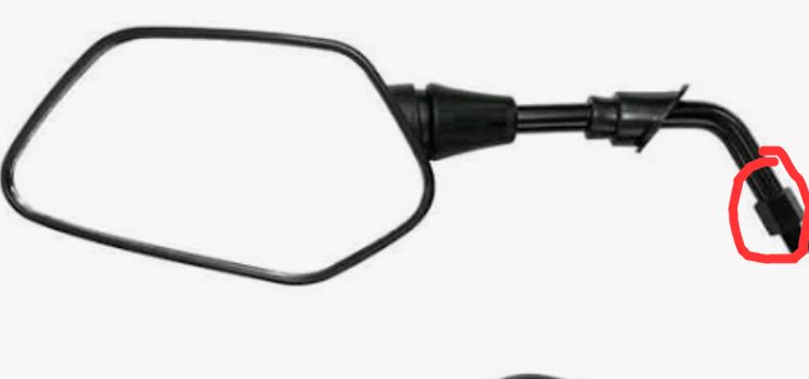

Aynada 14mm anahtar ile tutacağınız bir somun olacak, aynayı istediğiniz konuma getirip bahsettiğim somunu sıkacaksınız.
Hocam her motorda aynı mi bilmiyorum ama benim motorumda aynanın kendi dişleri var. Altında bir yuvası var ve o yuva da dişli. Bu yuvayı anahtar ile sıkıyorum. onunda altında bir yuva daha var. Bu şekilde üç parça diyebiliriz. Öyle delikli bir somon sistemi yok yani.
Bunlardan herhangi birisini sıkmazsam gevşek kalıyor ve ayna kapanıyor.

İşaretlediğim somun sizde yok mu?
Hayır yok hocam?
Olması gerekiyordu da kazada kaybettim mi diyeceğim ama öyle bir durumda yok.
https://ibb.co/DfnDbGg7
Motorun yanına inmeye üşendiğim için resim çizdim.
Kendim bir somun uydurabilrim aslında.

Bu tarz aynalarda genelde hep kontra somunu olur, o somun olmadığı zaman bahsettiğiniz üzere sıkamazsınız. İlk olarak gidona bağlanan parçayı sıkın ardından aynadaki somunu en yukarı getirin ve aynayı yuvaya sıkın, oturduktan sonra kontra somunu sıkın ve problem çözülür.
