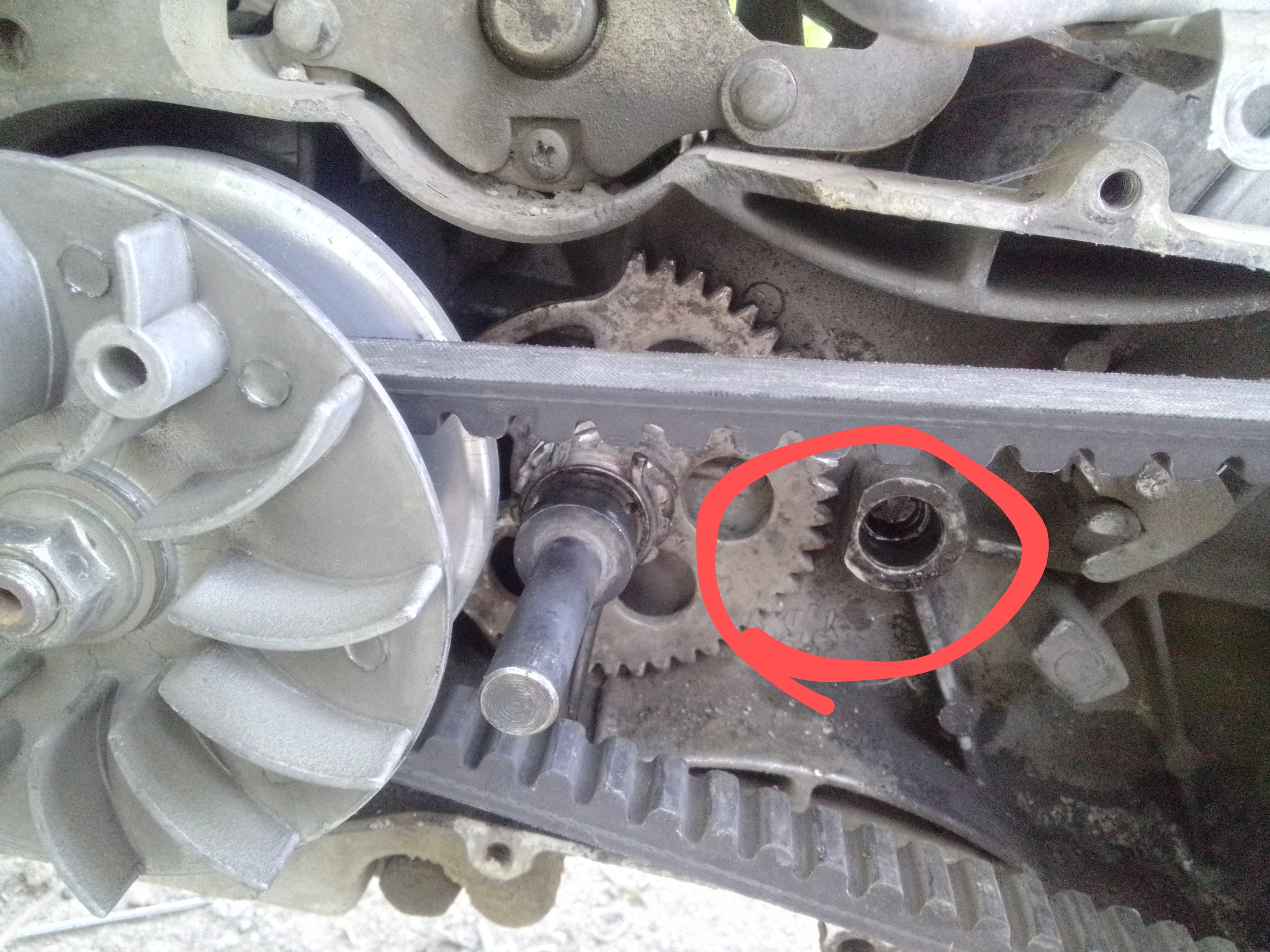

Selamun aleyküm ustalarım ayak marş dişlisinin takıldığı yerde ufak bir silindir şeklinde parça vardı ve o parça kayboldu motor dükkanlarına tamircilere falan sordum yok dediler onu bulamazsın dediler buraya başka bir şey uyduramaz mıyız acaba yada bu parçayı bir yerlerde yaptırabilir miyim veya bu parçayı Ankara da bir yerlerde bulabilir miyim? Elinde olup da satabilecek varsa ücretini fazlasıyla verebilirim. Motor Monero Angel 150

Oranın pernosu olması lazım o yuvaya giren 2 ay önce oraya giren yarım dişliyi almıştım oradaki pernoda dişlinin üstünde gelmişti muhtemelen tek satmazlar dişliyle beraber satarlar parçacılara yarım dişliyi sormanı öneririm kontrol et eğer üstünde varsa dişliyle beraber alabilirsin veya 2. Bir seçenekte o yuvanın ölçülerini ve dişliye giren tarafı kumpas yardımı ile ölç sanayide rulman kayış vs satan yerler var oralarda da ölçüleri ile bulabilirsin

Ben motorculara sormuştum sadece dişliyi satıyorlar o ufak parça yanında gelmiyor

İnternetten alabilirsin takım satılıyor "scooter yarım dişli perno" yazarsan takım olarak çıkıyor
