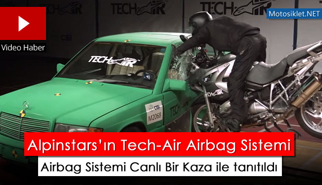

Alpinestars Tech-Air adıyla Airbag Sistemini canlı bir gösteriyle tanıttı.
Alpinestars’ın Tech-Air Airbag sistemi 10 yıldan fazla bir süredir gelişim aşamasındaydı. Ve şuanda dünyanın birçok yerindeki pist yarışlarında Marc Marquez ve Jorge Lorenzo tarafından kullanılıyor.
Alpinestars’a göre bir yelekle birlikte uygun bir ceketin içine giyilen bu sistem, herhangi ayrı bir sensöre ya da motosiklete herhangi bir bağlantıya gerek kalmadan kendisi otomatik olarak devreye giriyor. Sürüşe başladığınız andan itibaren hangi tür motosiklet olursa olsun bu sistem üzerinize giyilebiliyor ve Alpinestars bu sistemi sokak sürüşlerinin yanısıra off road sürüşlerde de kesinlikle tavsiye ediyor. Bu yelek size; sırtınızda, göğsünüzde, omuzlarınızda ve böbrek kısmınızda yer alan şişebilir pedler sayesinde direk darbe, highside ve lowside kazalarında koruma sağlıyor.
Sistemin etkilerini kanıtlamak üzere Alpinestars Milan’daki araştırma tesislerinde canlı bir tanıtım düzenledi. Alpinestars, park halindeki bir sedanın üzerine Tech-Airbag yeleği giymiş bir kaza mankenini BMW 1200GS kullanarak saatte yaklaşık 50 km hızla gönderdi. Yeleğin üzerine konuşlandırılmış bilgi toplama sistemi bize gösteriyorki; motosiklet araca temas ettikten sonra, 59 milisaniye içerisinde yelekler şişiyor. Videoda bunu görebilirsiniz.
Sürücünün omuzlarına konulmuş sensörler bize, sürücünün vücudununhareketleri hakkında topladığı bilgileri veriyor. Geçtiğimiz 10 yıl içerisince algoritmik çalışmalar sonucunda sokak sürüşü için geliştirilen yeleğin patlama zamanını tahmin edebilen sistem, sırt koruyucunun içerisindeki bir kutuda yer alan argon gazı vasıtasıyla şişiyor. Tahmini gerçekleştirebilen bu Airbag kontrol ünitesi’de sırt koruyucusunun içerisinde yer alıyor ve hali hazırda içerinde bulunun lityum iyon pil sayesinde 25 saatlik bir çalışma süresi sunuyor. 6 saat içerisinde de tamamen şarj olabiliyor. İki adet kablo sayesinde sistemimiz uygun olan ceketlere bağlanabiliyor. ( Uygun ceket modelleri; Valparaiso touring ceket ve Viper mesh summer ceket. ) Sistem, sürücü yeleğinin fermuarını çektiği andan itibaren çalışmaya başlıyor, ve sistem durumu, sol ön kolda bulunan LED sayesinde kontrol edilebiliyor. Ne yazik ki yarışlarda kullanılan Tech-Air sistemi sadece birkez koruma imkanı sunuyor. Kullanımdan hemen sonra kontrol ve yenilenme amaçlı Alpinstars’ a götürmeniz gerekiyor.
Bu sistemin maaliyeti ise yaklaşık olarak 1500$. Ve bu sistem uygun olan ceketlerden Valparaiso ya da Viper ile giyilmek zorunda ki; Valparaiso 810$, Viper ise 435$.

Ya testlerde cs kullanmanız şartmıydı içim gitti , bu arada ilk videoda o boyun nasıl kırılmayacak bence boyunu korumaya bir etkisi yok gibi
