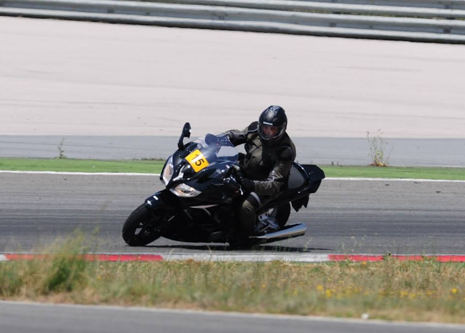

Fjr ile istanbul park süresi nedir?fotoyu görünce merak ettim
Hicbir fikrim yok . Hayatim boyunca hic zamana karsi tur atmadim. Pistin güvenli ortaminin keyfini cikarttim .
FJR ile pistte sürmek keyifliydi ama maalesef sinirli yatis acisi sebebi ile riskli sayilabilecek sürtmeler yasadim. Pistten ciktigimda egsozlarin alt kismi dahil sürtmedik yeri kalmamisti.
