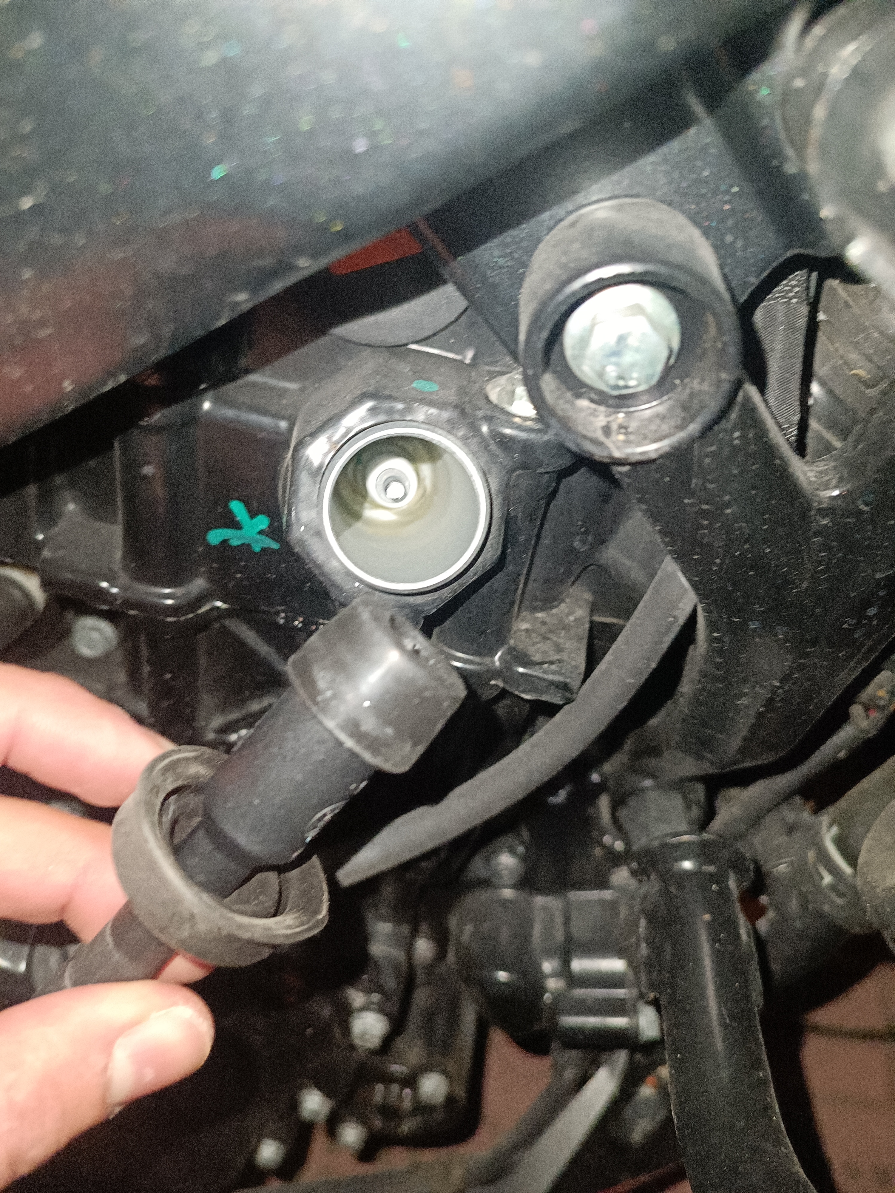

Sanırım bu parçayı kastettiniz. çekip çıkardım delikten içeri mi bakayım marş yaparken kıvılcım için
Buji piposunu bak bak bakalım kıvılcım varmı
7 Tem 2024
232
Deliğin içerisindeki parçanın ucu beyaz görünüyor Oje sürülmüş gibi. Normal mi? Tırnakla kazınmıyor. Buji anahtarı da var elimde bujiyi çıkarıp bakabileceğim bir şey var mı

buji kablosuna bak sağllammı enerji geliyormu? senin motor kaç silindir bilmiyorum ama bütün bujilere bak
sanki ateşleme yapmıyro gibi.

Tek silindir 3 buji.
Kablolarda sorun yok gibi. Zaten sadece akü söküp takınca böyle oldu. Şimdi tekrar denedim tam çalışır gibi bir ses geldi. Durdu gene
Tekrar denedim. Tam çalışır gibi ses gelince gaz verdim bayağı çalıştı
