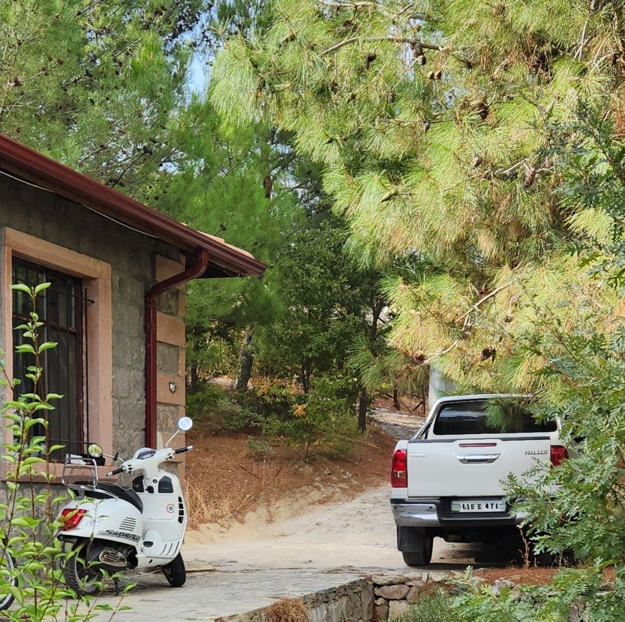

Depremdeki kayıplarınız için geçmiş olsun. Bizim firma aynı zamanda butik anlamda taş ev üretiyor, bildiğim kadarıyla betonarmeyle hemen hemen aynı fiyata denk geliyor. Yazın serin, kışın sıcak tutuyor taş evler. Uygun olduğun bir gün Bornova'ya bizim ofise gelirsen sana A'dan Z'ye her şeyi anlatır, yaptığımız taş evlerden bazı resimler gösteririz.

Taş ev candır. Yemişim betonu, iki katlı bir ev için taş gayet güzel iş görür bence.
Ek not: İçi dolu tuğla (ateş tuğla mı diyorlar?) da OK benim için. O da güzel malzeme.
