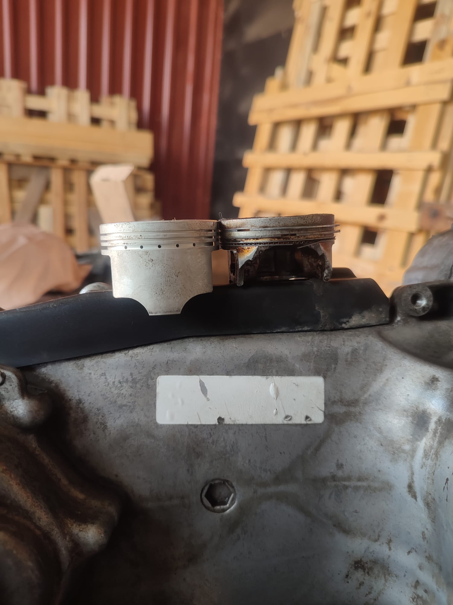

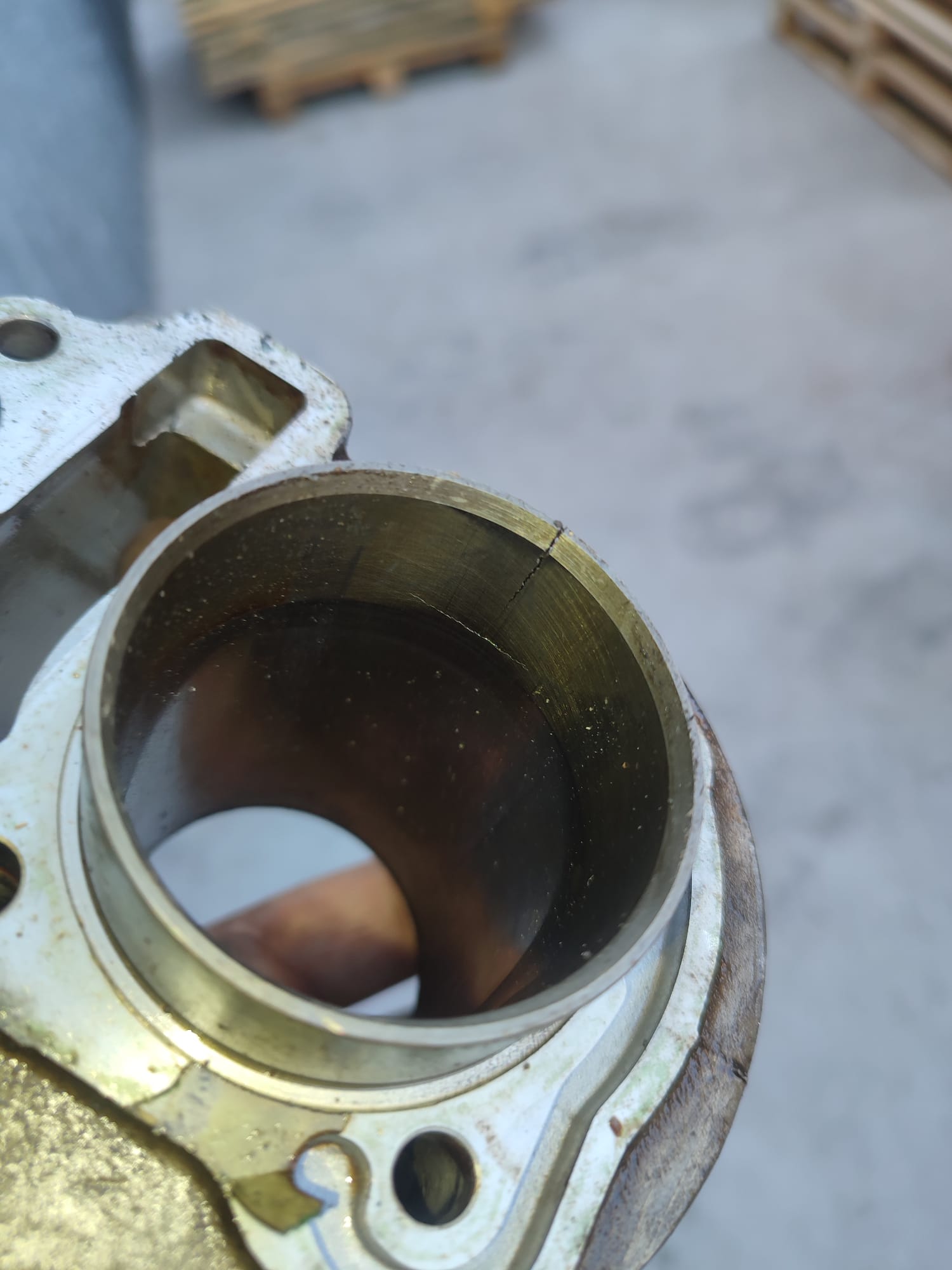

Silindir ve pistonuda bugün değiştim, piston eteği kırılmış ve silindirin altını çatlatmış.

Çatlayan silindir.
Sağlam piston ve eteği kırılan piston.

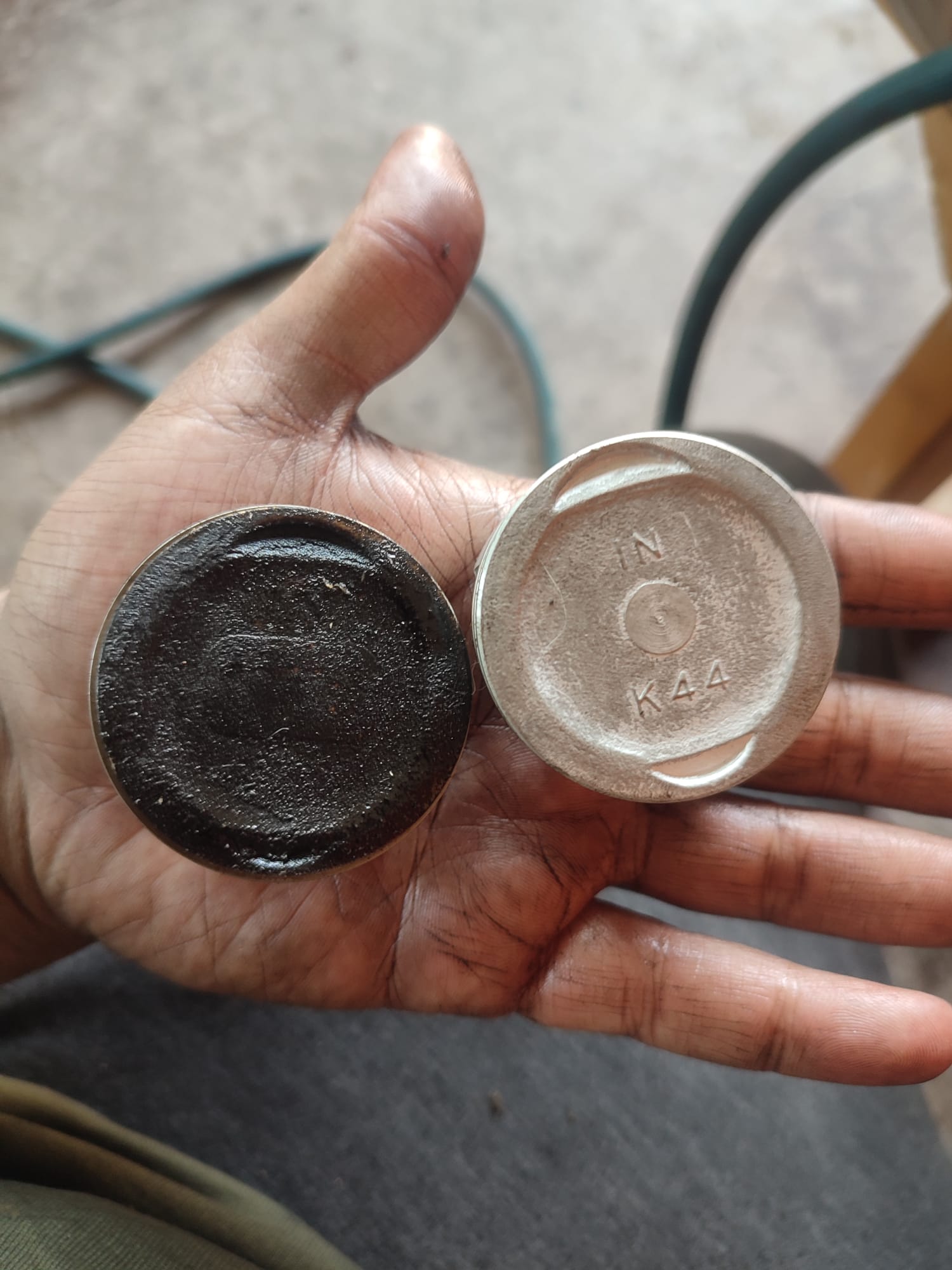

Eski piston ve yeni piston, ciddi sayılabilecek yağ yakımı mevcut.

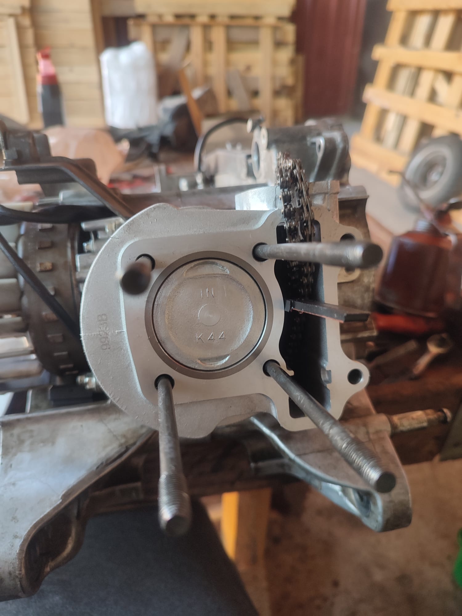

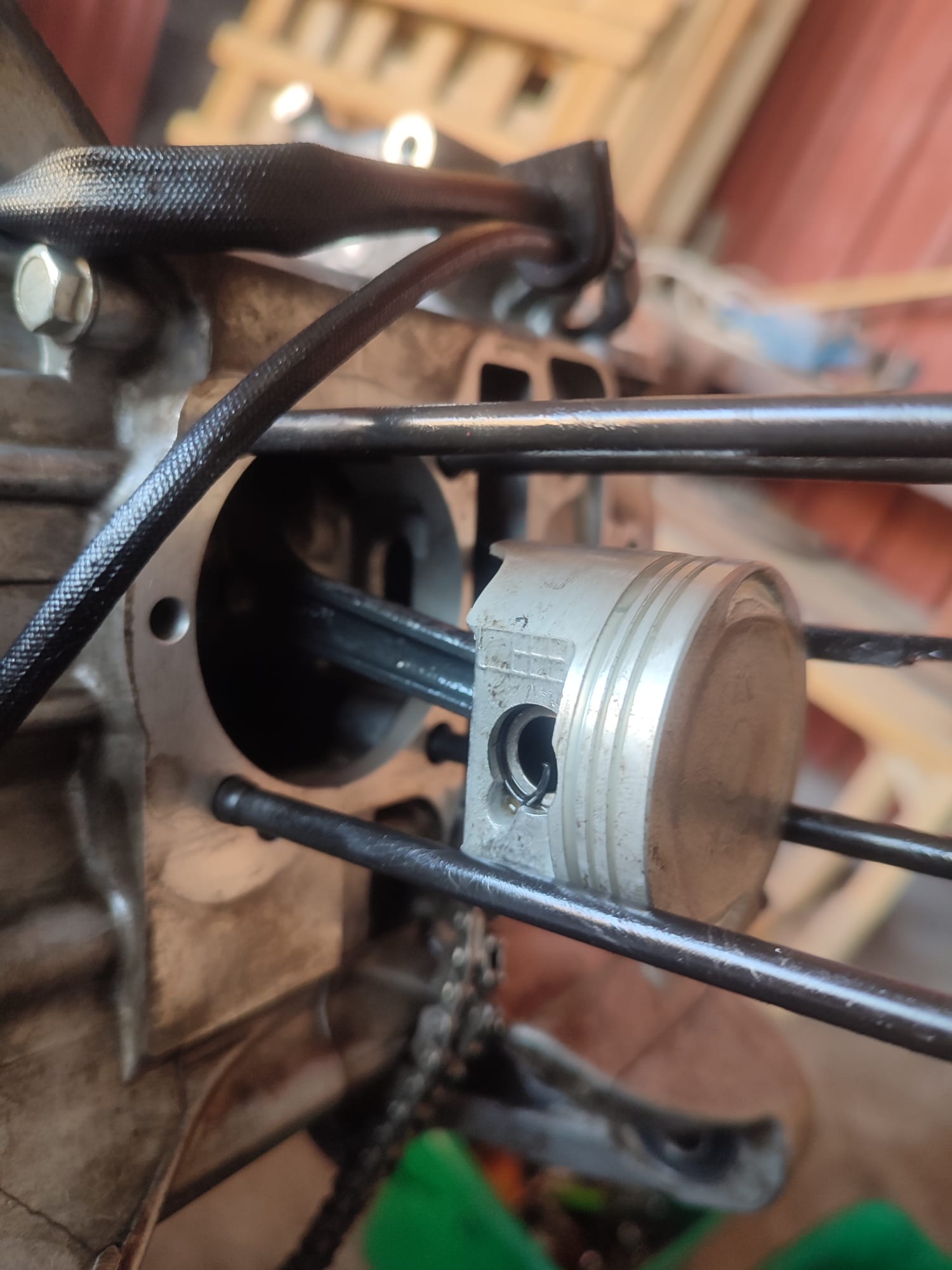

Piston biyel koluna takıldığı hali.
Silindirin takıldığı hali.

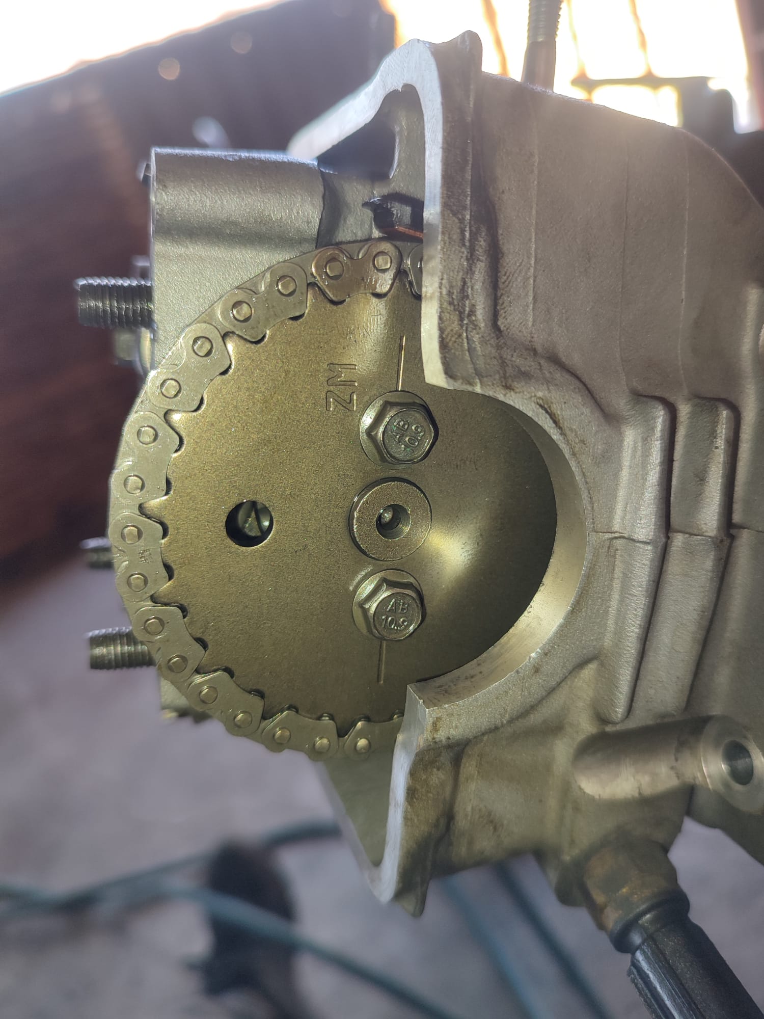

Son olarak motorun sente ayarı bu şekilde:
Eksantrik dişlisindeki çizgiler böyle külbütör kapağına paralel olmalı.
Volanda bulunan "T" işaretinin sağında çizgi o araya bakmalı.
Piston montajlanırken üstündeki işaretlere göre bakılarak takılması gerekir, bu pistonda "IN" yazan kısım emme ye bakmalı kimi pistonlarda ise ok işareti olur oda egzoza doğru takılır, eğer piston ters takılırsa ve farkına varılmazsa motorda çözülemeyen şıkırtı veya takırtı meydana gelir bununda sebebi piston üstündeki yuvalar supaplara göre oturmadığından ötürü kaynaklanır.
