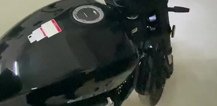

Eyvallah, bana hem yedek parçayi yokk cinden hintten bekletmeden uretecek bir printer operatoru hem de eli mahir istanbul sinirlarinda hizmet veren bir usta lazim. 😄
Asagidaki arkadas ne cekmis ya. Bunun gibi onlarcasi.
Cok basit gibi duran bir ornek mesela
