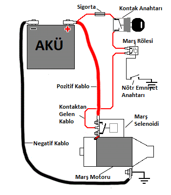

Motordan marş sesi geliyorsa ve çalışıyorsa bu kablo marş motoru kablosudur, akü kablolarına bağlantı yapmayın, sakın marş motoru kablosunu elinizle veya başka bir şeyle akü kablolarına bağlamayı denemeyin çarpılırsınız.
Marş motorunda kaç volt gerilim var da çarpıyor? Yoksa CG motorların marş motoru buji piposuna mı bağlı?

Düz kontak yapacağınız kısımlarda marş motoruna bağlı olan bir elektrik yoktur, onun elektriği sağ kumandada yer alır. Yani kontak soketi ile istediğiniz gibi oynayın marş motoruna hareket veremezsiniz.

düz kontak yaparken birbirine bağlanan akü kablolarına marş motoru kablosunu temas ettirmek gerekiyor, akü kablolarını birbirine bağladığın gibi marş motoru kablosunu akü kablolarına bağlarsan çarpılmasan da marş motorunu kucağına alır sanayi yolunu tutarsın.
verilebilir. koldan marşlı bazı modellerde veremezsin doğru ama cglerde bildiğim kadarıyla 4 kablo var gayet tabi marş verirsin. marş motoru kablosu ayrıca kontağa bağlı oluyor ki marş motoru kontağı açmadan dışarıdan gerilim alarak çalıştırılmasın. 3 kablo kontakta veremezsin onu da yazdım zaten.
Yo alakası yok şase ye kısa devre etmediğin sürece hiç bir şey olmaz, ettirsen bile yine marş motoruna bişi olmaz. kontakta marş motoru ile alakalı bir şey yoktur, marş anahtarına sadece marş rolesini aktif etmen için voltaj gelir, marş butonuyla düşük akımla sadece roleyi tetiklersin, sonra asıl akım akü kalın kablolar üzerinden role kontaklarından geçerek marş motoruna gider. Diğer türlü direk kontak yada marş butonundan marş basacak olsan 2 basmanda erir.
genel olarak marş sistemi böyledir. Özetle kontakla marş motoru elektriği izoledir.
