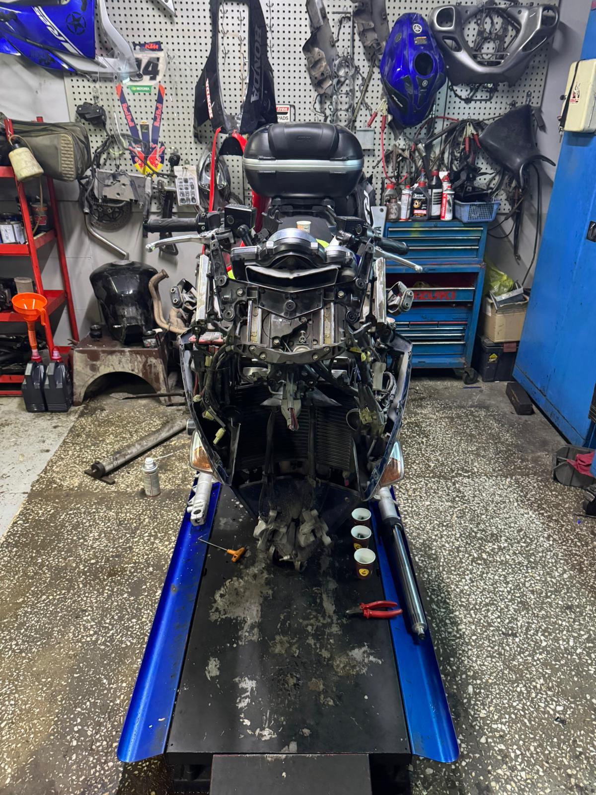

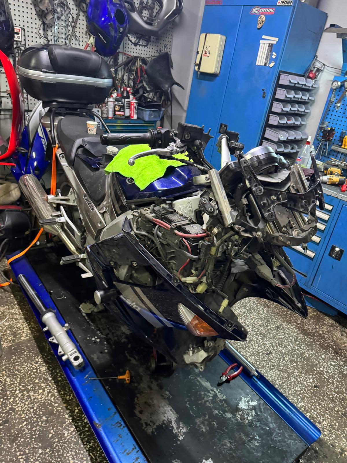

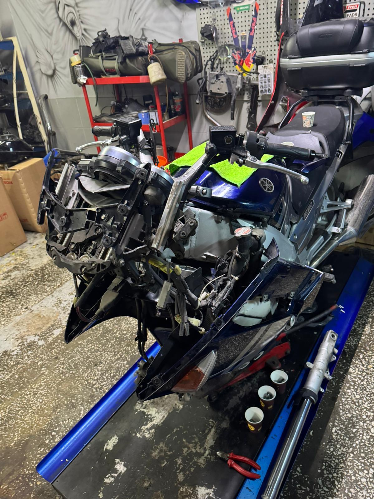

Hem yaza hazırlık, hemde ufak tefek düzeltmek istediğim şeyler için evden 550 km uzakta servisimize geldik.
Liste;
-Yağ, yağ filtresi, hava filtresi
-Motor suyu değişimi
-Şaft yağı değişimi
-Ön maşa yağları ve keçe değişimi
-Debriyaj ve fren hidroliği değişimi,fren merkezi ve ön kaliperlerin bakımı
-Ön camdaki sallantının giderilmesi için makara sisteminin bakımı
Motoru aldığımda sadece yağ bakımı yapmıştım, o günden bu yana 7000 km gibi bir yol yaptım.Artık bu yapılanların zamanı gelmişti.
Görüntü biraz korkutucu, ama sevindirici olan kafa grenajının altı tertemiz, ellenmemiş, kırık, kaynak, ekleme, yapıştırma birşey yok,tesisat orjinal duruyor.
Sonrasında eve dönüş
Sonuç:
Frenleri bu motorun güzel elemanlarından biri iken daha da güzel oldu.Bugün biraz sıkıştırmama rağmen fren maneti hissinde de bir kayıp olmadı.
Ön maşa yağları ile ön taraftaki amortisör tam kapanmaya yakın gelen vuruntu sesi gitti, kafanın frende kademe kademe kapanma hissi gitti, pürüzsüz bir hal aldı.
Soğutma suyu değişimi ile bugün +30 derecelerde yeni birşey keşfettim.Geçen yaz bu sıcaklıklarda sabit hızlı otoyol sürüşünde tam orta çizgide duruyordu hararet, yine aynı sıcaklarda ortanın bir tık altında yürüyor artık.Işıklarda dur kalk yapınca yine tam ortaya gelen hararet 1-2 km sonra her seferinde yine bir tık aşağı düştü.Net bir şekilde görülen bir farktı bu.Motor ben almadan önce servis bakımlı olmasına rağmen 2 yılda bir bu sıvıyı değiştirmek cidden önemli.
