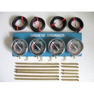

Benden once yazilmis bir silindir az digeri hizli yazinca , ne rolantisi dedim kendi kendime.
Bahsi gecen senkron saati budur. 1 ile 4 silindir arasindaki tum motorlara takilabilir, sordugun soruyu bu cihaz cevapliyor
