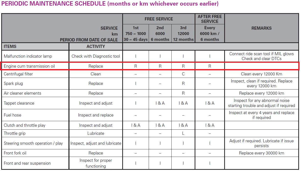

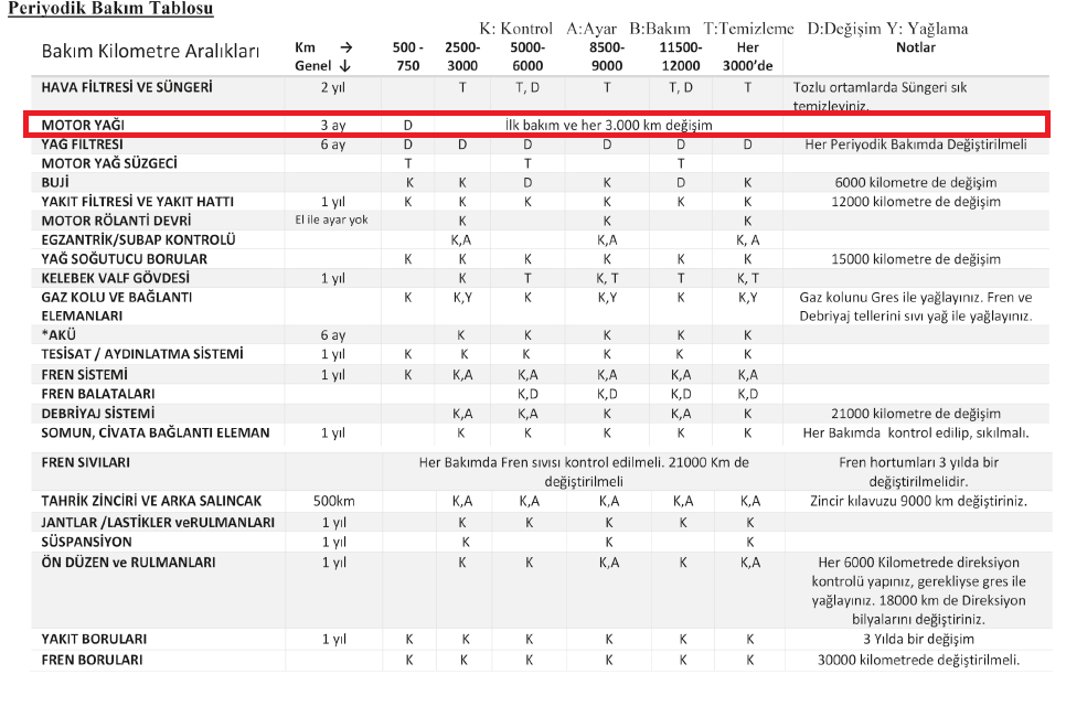

@Burak Kara' nın da dediği gibi
TVS Türkiye Sitesindeki kitaçıkta bulunan periyodik bakım tablosu. Fakat servis uymuyor.
TVS Küresel Sitesindeki kitaçıkta bulunan periyodik bakım tablosu.

Falcon sitesine model olarak değil de genel olarak kullanım kılavuzu eklemiş.
Sağ üstten kullanım kılavuzları sekmesine tıklayarak ulaşabilirsiniz.
Teşekkür ederim.
Bu bakım kılavuzunu biliyorum, genel yazılmış bir şey acaba orijinal Çinlilerin yazdığını bulma imkanı var mı gibisinden sormak istemiştim.
