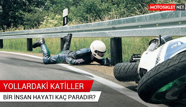

Türkiye’de otoyolları çevreleyen bariyerler yanlış dizayn nedeniyle ekipmanı tam olsa bile kaza yapana yaşam şansı tanımıyor. Yerden yükseklikleri otomobillerin tampon hizasına denk gelen 75-80 santimetreye göre ayarlanan bariyerlerin altlarındaki boşluklar, motosiklet kazalarında ölüme ya da organ kaybına neden oluyor. Bariyerlerin yol ayrımındaki keskin bölümleri de otomobil kullananlar için kâbus. Yıllardır bu bariyerlerin kaldırılması için mücadele eden binlerce motosiklet kullanıcısı Türkiye çapında ‘Katil bariyer istemiyoruz’ diyerek eylem yapıyor.
'BARİYERLER ok gibi saplandı’ ya da ‘Bariyerlere çarparak öldü’ başlıklı kaza haberleri sık sık karşımıza çıkar. İstatistiklere göre, 2012 - 2017 arasında motosiklet kazalarında 4 bin 600’den fazla kişi yaşamını yitirdi. Yarısından fazlasının ölüm nedeni bariyerlerdi. Otomobiller ve diğer araçlarda da durum çok farklı değil. Bariyerler otomobillerin yoldan çıkmalarını engellemek için dizayn edildi. Yerden yükseklikleri, otomobillerin tampon hizasına denk gelen 75-80 santimetreye göre ayarlandı. Bu hesaplamada motosikletliler hesaba katılmadı. Otomobillere güvenlik için yapılan bariyerler, alt boşlukları nedeniyle motosikletçilerin, yol ayrımındaki keskin bölümleri de otomobil kullananlar için ölüm nedeni oldu.

İLERİ SÜRÜŞ EĞİTMENİ ETHEM GENİM: Bariyer kazaları genel olarak sürücülerin son anda karar değiştirmesinden kaynaklanıyor. Dünyada, özellikle virajlarda, çıkışlarda plastik bariyerler kullanıyorlar. Bunlar çarpışma anındaki enerjiyi azaltıyor. Bu noktalarda çelik bariyerler aracın önünden girip arkasından çıkıyor ve aracın içindeki kişi hayatını kaybediyor. Bariyer ek yerinden ayrılırsa bir bıçak gibi kesiyor, parçalıyor. Sürücülerin özellikle çıkış yapacakları yerlerde yolu takip etmeleri lazım ki zamanında uygun şeride geçmeleri gerekiyor. Trafik hafife alındığı için her yıl 10 bin kişi trafikte hayatını kaybediyor.
ÖLÜMLERİ ENGELLEMEK MÜMKÜN
Motosiklet Eğitmeni Rahmi Barutçu: Otomobilleri korumak için tampon yüksekliğinde yapılan bariyerler araçların yoldan çıkmasını engelliyor. Bir çarpışma oluyor yani. Ancak motosiklet iki tekerlekli olduğu için düşüyor. Sürücü yerde sürükleniyor ve bariyerin altındaki çelik ayaklara çarpıyor. Bizim vurduğumuz yer dikey olan çelik parçalar. Çok ciddi şekilde insanların zarar görmesine, ölmesine neden oluyor. Avrupa’da alt tarafa da ekstra bir bariyer yapılıyor. İngiltere’de bunu tik ağacından yapıyorlar. Motosikletler vergi verdiğimiz, plakası olan bir vasıta. Bizim araç sınıfımızı da korumak için aşağıya parça takmak gerekiyor. Kazalar sıfıra indirilemez ancak can kayıplarının önüne geçilebilir.

Motobahriye Kulübü Başkanı ve Sürüş Eğitmeni Burak Güren: Bariyerler her motosikletçi için kâbus gibi. Yere düştüğünüzde şanslıysanız bariyere doğru sürüklenmezsiniz. Ancak virajda yapılan kazalarda bu kaçınılmaz oluyor. Biz buna giyotin cezası diyoruz. Çünkü bariyerin ayakları giyotin gibi, nerenize denk gelirse orayı koparıyor. Motosiklet kullanıcıları olarak giyotin cezasının kaldırılmasını istiyoruz.

“Motosikletle kaza yaptığınızda yerde sürüklenmeye başlıyor ve bariyerin altına giriyorsunuz. Çarptığınız yer ise bariyerin çelik dikmeleri oluyor. Nerenize denk gelirse orayı bıçak gibi kesip atıyor. Bana da tam böyle oldu. Bariyerler olmasaydı ya da motosiklet dostu olsaydı, ben o hızda düştükten sonra yerden kalkar ve üzerimi silkeleyip motosiklete yeniden binerdim. En ufak bir çizik bile olmazdı. Aylarca hastanede kaldım. Sağ ayağımı ve işimi kaybettim. Artık sadece trafiğe kapalı alanda motosiklete binebiliyorum.”

BAHÇEŞEHİR Üniversitesi Ulaştırma ve İnşaat Mühendisliği bölümlerinin kurucu başkanı ve Ulaştırma profesörü Mustafa Ilıcalı’ya göre bariyerler, tüm taşıtlar için yeniden düzenlenmeli. Normalde ölüm olmayacak bir kazada bariyerler nedeniyle can kayıpları yaşandığını vurgulayan Ilıcalı, “Bariyerler alttaki boşlukları nedeniyle motosikletçilerin canına mal oluyor. Motosiklet kazasının fazlaca olduğu kesimlerde bariyerlerin buna göre düzenlenmesi gerekiyor. Bir can çok önemli. Bariyerler sadece motosiklet için değil, ağır taşıt, hafif taşıtlar için düzenlenmesi lazım” dedi. Bariyerlerin belli standartlara göre yapılmadığını söyleyen Ilıcalı şöyle konuşuyor:
“Yurtdışında bunların çarpma testleri yapılıyor. Mesela metrobüs güzergâhında daha önce yoldan çıkmalar oluyordu. Bunların standardının geliştirilmesi lazım dedik. Bu yapıldı. Şimdi yoldan çıkma olmuyor. O bariyer büyük araçların tümünü yolda tutuyor.
Çelik bariyerlerimiz var. Beton bariyerlerimiz var. Hepsi EN 1317 standardına uygun olmak zorunda. Bu, bariyerin sapması, enerjiyi sönümlemesi açısından her biri ayrı ayrı çarpışma testleriyle düzenlenir. O yolu kullanan araç cinsine göre oluşturulmuş standartlar. Biz hiçbir şey yapmasak bunun simülasyon programı var. Bu manada gerçek gibi simülasyon üzerinde yaptığımız zaman ne kadar bir deformasyon yapacağını test etmek mümkün. Standartlar yapılıp uygulandığı zaman kazalarda can kaybının önüne geçebiliriz.”

Amerikada ki gibi ya beton,beyaz hafif tuğlada kullanılan malzeme yapacaksın yada böyle kat kat değil yerden yukarı tek parça bariyer yapacaksın
13,505
resmen maliyetten kısıp insan hayatını hiçe sayılan bir mühendislik

Maliyet konusuna gelince... öncelikle her yere bariyer koymayı sorgulamak lazım. Yukarıdaki fotoğrafta o bariyere ne gerek var? Yan yoldan gelenle arada zaten şarampol var... Oradaki bariyer tamamen gereksiz.
Bu bariyer işi ihaleye çıkarılırken mutlaka nerelere bariyer ön görüldüğü denetlenmeli. Yolları boydan boya bariyerlemenin bir anlamı yok. Araçlar yoldan çıkabilirler... Bunda sorun yok... Gider şarampole girer, durur... Bariyer olunca hasar daha büyük oluyor, otomobiller için de ...
Ancak köprü gibi, harbiden dik uçurum gibi, yoldan çıksa, aşağıda daha büyük hasara yol açacak durumlarda, araçları ne pahasına olursa olsun yolda tutmak için bariyerlerin konması ancak mantıklı olur... Bu tip bariyerler de tasarlanırken trafikte yer alan diğer motorlu araçların da en az hasar göreceği şekilde tasarlanmalıdır...
Bariyerler değiştirilirken pek çok bariyerin aslında gereksiz olduğundan kaldırılabileceğini düşünüyorum.
Metretül başına iş alan müteahhitlerin işine gelmeyebilir, azalan iş miktarı, belki, o da ayrı konu ...

Beton (içbükey) bariyer iyi fikir, hemi de zordaki "beton lobisine" de faydası olur...
