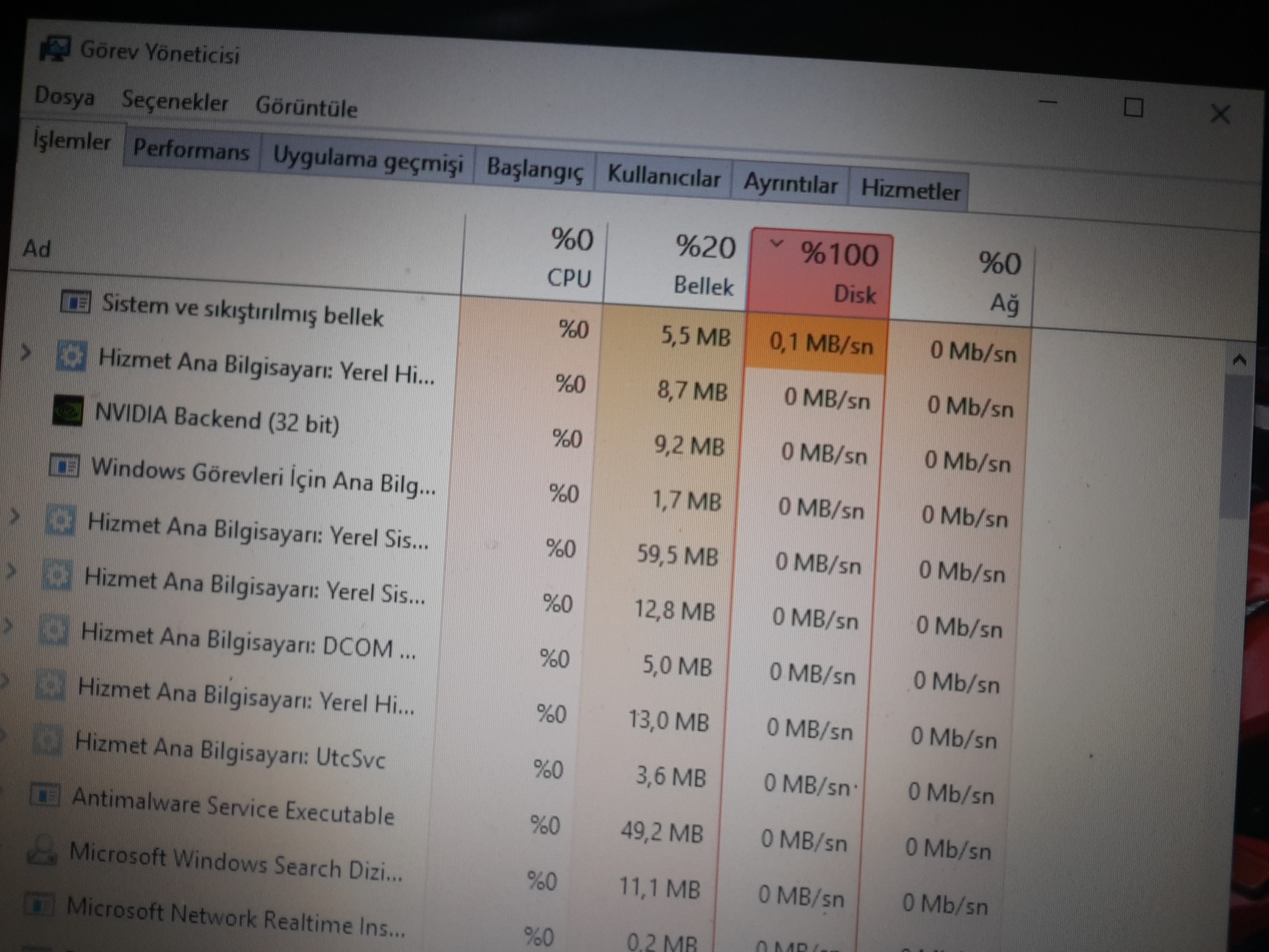

Arkadaşlar merhaba bende bir leptop var windows 10 yüklüyorum temiz kurulum(belki 10 kez kurdum sıfırdan) kurulduğu gibi güüncellemelerini yapıyorum driverlarını yüklüyorum oyunlarımı kuruyorum fakat ne zaman pc yi açsam sıkıştırılmış bellek altında 0.1 mb veri aktarırken diskimi %100 kullanıyor oyunlarda kasmaya neden oluyor chrome a giriyorum yine %100 kullanmaya başlıyor yaklaşık 10 gün önce formatı attım 10 gündür pc açık yeniden başlatsam yada kapayıp açsam hep aynı sorun araştırdım ama çoğu kişide bu sorun var çözemedim windows 7 atsam turbo boost çalışmıyor 8 de nedense wifi aktif olmuyor (orjinalinde 8 di windows 7 e geçtikten sonra tekrar 8 e geçince wifi inaktif kalıyor )

Şuan bilgisayarı açtım 34 dk dır disk duröadan 100 den düşüyor 0 a iniyor 100 e çıjıyor fareyi bile oymatmadım daha tüm yüklediğim oyunlar va orjinal bu arada steam dan virüs olamaz pc de

nedense bende wifi sorunu anlamıyorum ne orjinal driver ne driver kurma programları işe yarıyor wifi gözüküyor ama inaktif oluyormşeptopmoluncada wifisiz olmuyor şuan hala antimalwareyüzde 90 disk kullanmakta :)
---------- Mesajlar birleştirildi - 20:04 ---------- bir önceki mesaj zamanı 19:22 ----------
150 mb hızla çalışabilen harddisk 0.1 mb ile nasıl %100 kullanıyor aklım almıyor yav

hocam bilgisayar ilk açıldığı zaman sıkıştırılmış bellek çalışır. Bu süreyi azaltmak için Disk birleştirme yapın. bir de windows bakımını açın o çalışsın biraz. ondan sonra bayağı bir azalır hdd kullanımı... Azalmazsa yaz, yardımcı olurum.
Bir de herşey formatla çözülmüyor işlemciniz kaçıncı nesil? 2. ve 3. nesil işlemcilerle windows 10 uyum sağlayamıyor. Şu an ben windows 10 kullanıyorum. sürekli güç tasarrufu modunda kullanıyorum, normal mod veya yüksek performansa hiç ihtiyaç duymadım. HDD 7/24 yatıyor zaten.
---------- Mesajlar birleştirildi - 00:54 ---------- bir önceki mesaj zamanı 00:43 ----------
haaaa... bir de; windows+R oradan açılan kısma msconfig yazın. Açılan pencerede bilgisayar açılırken çalışan servisler yer alıyor olacak. "Tüm microsoft servislerini gizle" seçeneğini işaretleyin. geride kalan servislerden işte bilmem ney update falan felan, bunları kapatın. hdd kullanımı bayağı bir azalacaktır.
windows'un arama bölümüne "güvenilirlik geçmişini görüntüle (view reliability history)" diye yaz önüne bir grafik çıkacak. o grafikte bilgisayar nerede hata veriyor,hangi saat ve dakikada veriyor, ne hatası veriyor? bunların hepsi orada yer alır. O grafiği de bi at buraya bir yorum yaparız

o bir servisdir, sistem servis yöneticisinden durdurabilirsin kapatabilirsin.
şu veriyi abc.reg olarak kayıt et ve çift tıklayarak çalıştır, bu kod, zamanlanmış görevler hizmetini devre dişi bırakır, böylece arka planda bekleme anında vs hiç bir şey çalışmayacakdır. (disk birleştirme:defrag, disk indexleme hizmeti vsvs gibi gereksiz servisler)

bazı yerlerde \Schedule\ arasında boşluk var forumdan kaynaklı bir durum oralarıda sil.
anaktarlar içersinde boşluk olmasın.
tabi öncelikle servisi devre dişi bırak, muhtemelen sorunun hallolacakdır.

teşekkür ederim cevabınız için 40 dk sonra bilgisayara geçebilirim bakıcam dediklerinize ne var ne yok
---------- Mesajlar birleştirildi - 10:42 ---------- bir önceki mesaj zamanı 10:00 ----------
yaklaşık her gün hata vermiş fakat hatalar windows ile alakalı değil steam düzgün kapatılmadı bazen kilitlenince düğmeden kapadım windows düzgün kapatılmadı gibi hatalar oyun düzgün kapatılmadı
