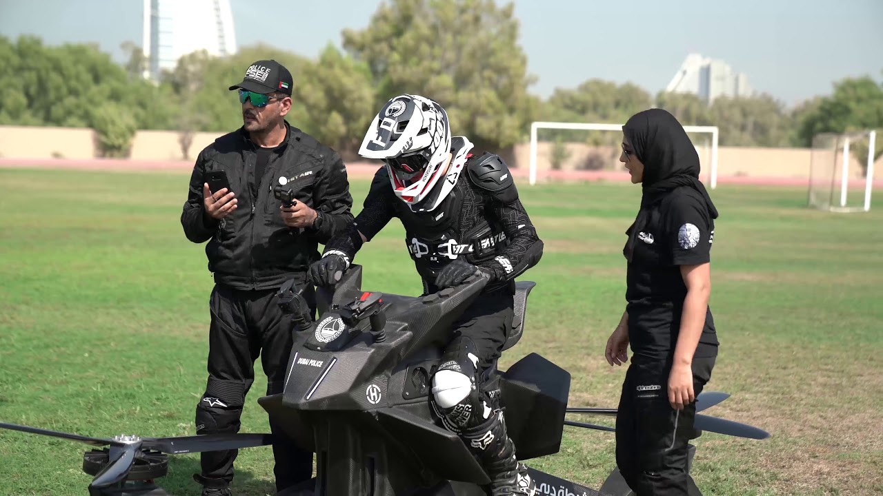

arka planda suudi tipinde biri varsa bilin ki o sadece gösteriş amaçlı içi boş bir projedir, daha doğru düzgün havalanan bir videosu olmayan bir projeye 10 bin depozito, 150bin $ vermek ancak bol para ile kafayı bulmuş suudilerin işi olur, baktığımıza güvenliği bile olmayan bir araç, dört yanın açıkta duran pervanelerle dolu, dengeyi kaybetsen parçaların havada uçuşur, daha çok yolu olan, utopik bir proje, mutlaka yapılacaktır ama arka planda suudi kılıklılar olmayınca ciddi bir proje olur.

150 bin dolar vereceksin ve bir dikiz aynası bile yok.. Artçı selesi yok, çanta takamazsın, abs de kesin yoktur.. Gözüm tutmadı bunu :farao:
