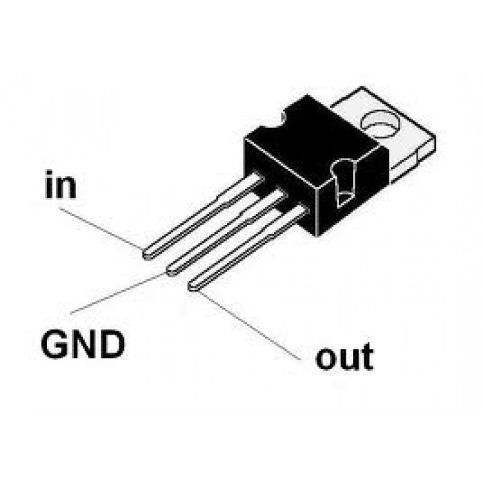

bence buna gerek yok 78-12 ile bu iş yapılabilir, ben birçok yerde kullanıyorum ısınmasın diye bir tane sogutucu dmeir tak yeter
http://www.robotpark.com.tr/7812-12V-Voltaj-Regulatoru
