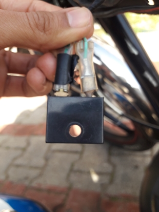

ne işe yaradıgını bilmedigim elektronik parça
7 Mar 2023
35
bu parça sadece çita 180r larda mevcut ben kesici diye düşünüyorum ama bilen biri var mı ölçüm yaptığımda buzzer kademesinde 500 küsür bir ohm direnç değeri aldım acaba ne işe yarıyor ve tesisatta neden mevcut diğer cglerde yok bu parça
2 Haz 2023
561
Görseldeki komponent diyot, üzerindeki simgeden anlayabilirsin. kesici ile ilgisi yoktur, özelliği elektriği tek yönlü iletmesidir. tek yönlü 500 değeri alıyorsanız oda normal. tesisatta tam olarak ne amaçla kullanılmıştır bilemiyorum ama kesici vs ilgisi yoktur.

Kırmızı yeşil kablolar yanılmıyorsam boş vites ile alakalı olması lazım, belki viteste iken çalışmamasına sebep olan parça olabilir.

Redresor diyoduna benziyor , bütün taşıtlarda vardır da bu motorda dinamonun dışında biryere koymuşlar galiba , belli bir voltaja kadar tek yön akım iletirken AC - DC değişimi yapar..

Serdar abinin dediğiymiş elektronikçi arkadaşıma da sordum oda aynısını dedi oto elektrikçi bilememişti birde buraya yazayım dedim elektronik parçaları koruması içinmiş

SerdarC ustamizin dedigi gibi parcanin adi diyot tur. Elektrigi tek yönde gecirir. Pozitif-Negatif iki plakanin birlesiminden olusur.Ters yönde sızıntı akımı cok düsüktür.
Tesisattaki kullanim amaci elektrigi düzenlemekten ziyade, ters akima izin vermemektir. Bu ters akim motosikletin elektrik tesisat mantigindan da kaynaklanabilir, zıt elektromotor kuvvetten de olusabilir.
Elektirigi düzenlemek bobinin ve kapasitif eleman olan kondansatörün görevidir.
