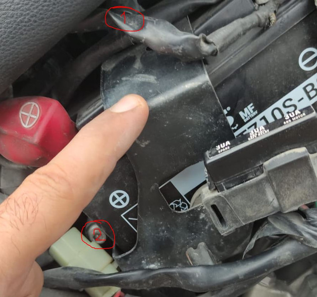

hocam hala izmir de sargıyı yapan ustanın irtibatını bekliyorum :( Bu arada bir sorum olacak size Sc58 kasa var bende ama geçen hafta kışlama yapacağım için aküyü sökeyim eve alayım istedim ama fotoğrafta görünen braket bana engel oldu. Nasıl sökebilirim ? Not: Üst taraf kolay ama alta doğru göremediğim bir yere ilerliyor

hocam hala izmir de sargıyı yapan ustanın irtibatını bekliyorum :( Bu arada bir sorum olacak size Sc58 kasa var bende ama geçen hafta kışlama yapacağım için aküyü sökeyim eve alayım istedim ama fotoğrafta görünen braket bana engel oldu. Nasıl sökebilirim ? Not: Üst taraf kolay ama alta doğru göremediğim bir yere ilerliyor [url]https://i.hizliresim.com/fyfepax.jpeg[/url] [url]https://i.hizliresim.com/2ar42dw.jpeg[/url]
Sökmen gereken civataları işaretledim.
Önce sigortaların olduğu lastik zımbırtıyı sök.
Akü'nün + ve - kutuplarını sök.
İşaretlediğim 2 tane civatayı sök ve akü ile birlikte braketi çıkar.

12
aşağı da bir civata daha yok mu ? elimle çektiğim de sanki aşağıdan mukavemet gösteren bir civata var gibi geldi
