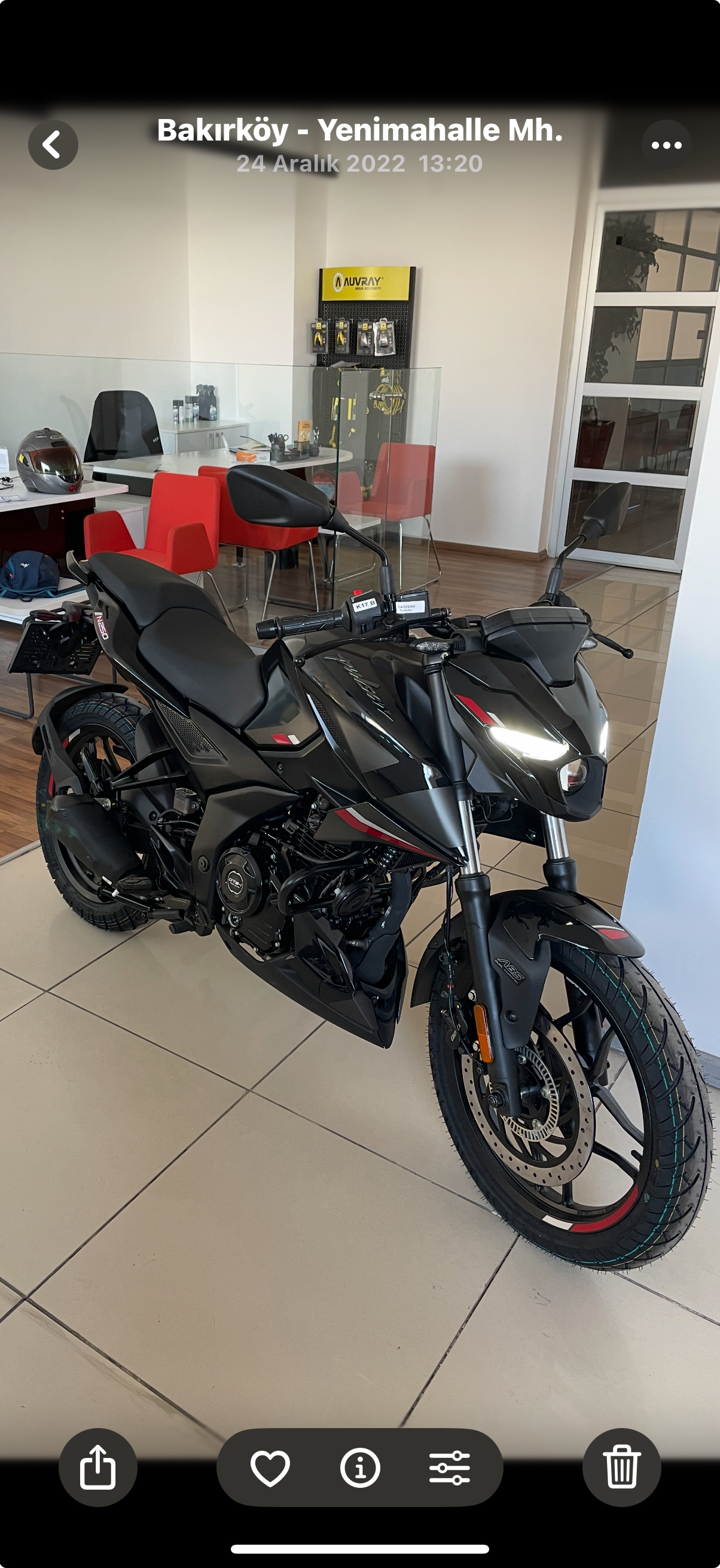

Kesinlikle takinti yapmamaniz gereken bir konu N250 kullanmis biri olarak ki sanirim TR deki ilk N250 yi almistim o yuzden 2023 model olarak islenmisti ☺️
Vites aralari cok uzun zirt pirt vites atmiyorsunuz 3. Viteste cok guzel toplayip hizlaniyor tork haritasi bayagi iyi ve yağ sogutma gayet yeterli ayrica biraz karaduzen yani az masrafli kaldiki yag sogutucusu bildiginiz radyator gibi buyuk
Su zamana kadar hic hararet problemli bir N F 250 duymadim gormedim

Anilarim depreşti 24 aralık 2022 de almisim 2023 degil 2022 model olmustu yukarida yanlis yazmisim :)
Bu motora hint sicaginda biniyorlar daha hararetle alakali birsey duymadim
700-800km tek mars gider bu motor yabanci formlarda yapanlar var 120 ile rahat rahat gidersiniz ama uzeri tesirgin ediyor ön lastigi ince titresim illaki var ama bende uyusukluga neden olmuyordu dominar 400 de daha fazla zirilti ve titresim var
Dipnot bu motorun en sevdigim yani ön fari simsek gibi cakan ve cok guzel aydinlatan bir fari vardi
