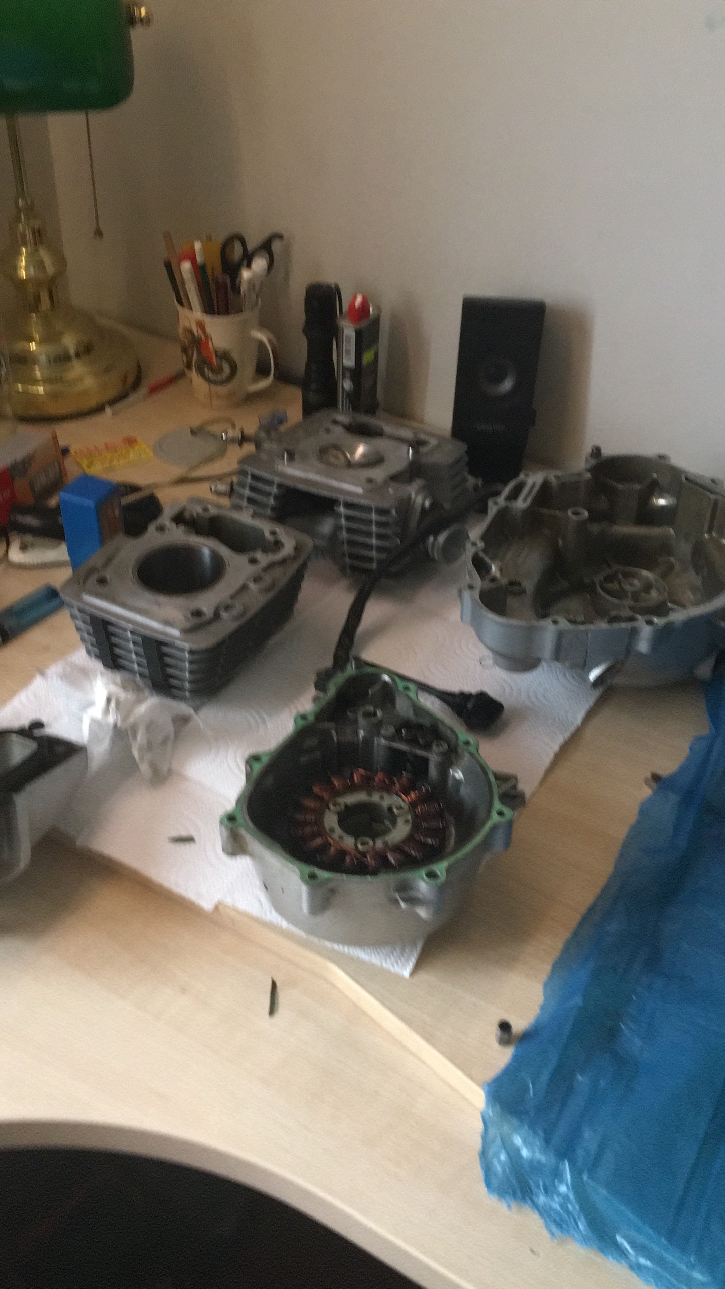

Özetle bu sayfada bana yardım etmeye çalışan herkese teşekkür ederim arkadaşlar. Olaylar resmen tesadüfü geliş. Ondan ben ve sizler yanlış yönlendiniz. Motorbloğunu açıp hondanın servis limitlerine getirmeyi düşünüyorum. Bu küçük hacimliyi satmak istemiyorum biraz da ... Ondan tam bir servis yapmak istedim. Ve motoru söküp eve çıkardım karbüratörüde ... Hiçbir sorunu yoktu karbüratörün. Ama motorbloğumun pistonu yanmış yağlarla doluydu. Atma sübabı keçesi patlamış. Motor yağım bundan zift gibiymiş. Ama daha enterasanı bujimi ölçtüğümde normal olması gereken dirençlerde değildi. Daha enterasan olan şeyse piyasadan 1 ay önce orjinal uyumlu NGK buji almama rağmen buji arızası olduğunu da anladım. Yani özetle yarısı bujiden yarısı motorun yanma odası sübap bozukluğu egzoz sübap keçeleri sorunu gibi tüm sorunlar yüzünden olmuş. Daha entersan olan konu atma sübabı sürekli içeri ısı yaydığı için nerdeyse üstkapağımı kaybediyormuşum. Taşlattırdım temizlettirdim keçeleri aldım tüm contaları değiştim ekzantrik değiştirdim sübap ayalarını yaptım. Hondanın dediği gibi 1.400 rpmlere ayarladım. Şuanda devir saati 1.400 ün üstünde sanki bozulmuşta hiç kımılmadımıyormuş gibi düzenlice çalışıyor. Sesi de öyle ... Gerçekten çok yoruldum. Ev ortamında bir yerlere bulaştırmadan tüm servis manual deki tork değerlerinde yapma silindir ve üst kapağı sanayilerde gezdirip temizlettirme işlemi için baya bir yoruldum. Ama sanırım emeğime değdi. Bu da benim motorun ustalardan sonraki hali. Yapım aşamasını youtube ' a koyucam mutlaka. Diğer arkadaşlarımda faydalansın diye. Saygılarımla...
