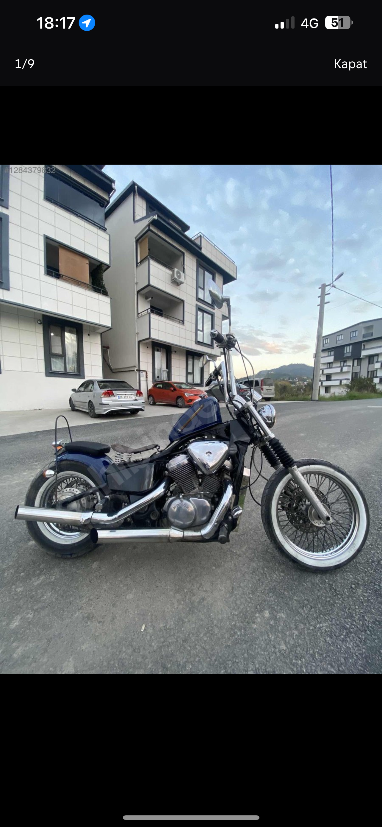

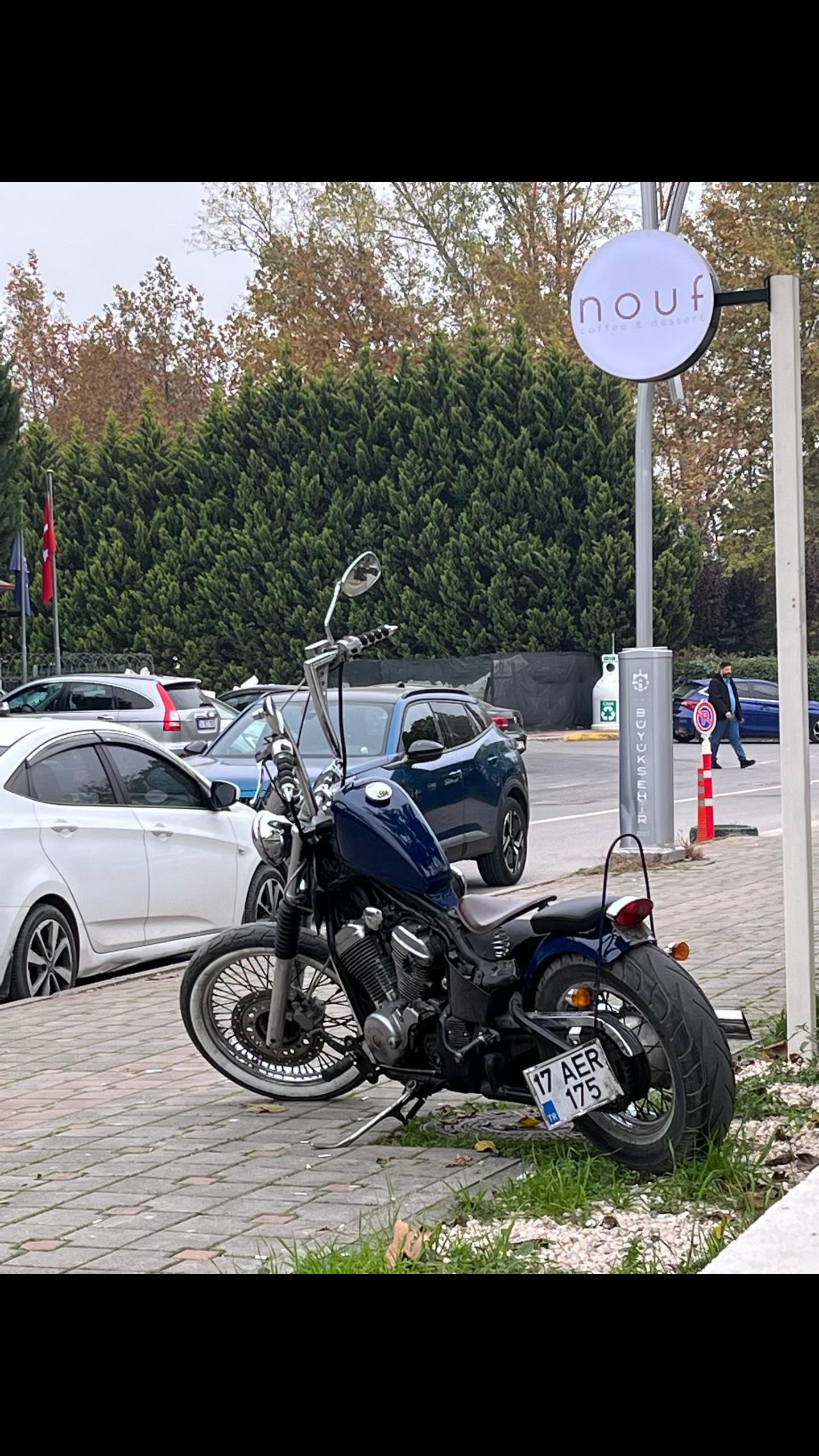

Yarın nasip olursa bu resimlerdeki custom yapılmış honda shadow vt 600 motorunu satın alıyorum henüz muayenesine 1 yıldan fazla süre olduğunu söyledi alıcağım kişi ancak kafama takılan ufak bir konu var arka çamurluk değiştiği için zamanı geldiğinde bu motor muayeneden geçer mi ? Kendisine sorduğumda ruhsatta 2 kişilik yazdığı için sorun olmadığını söyledi ancak arkadaki çamurluğu tutan demir kesilmiş durumda bi kaç motorcu arkadaşıma sorduğumda ise muayenede çok problem yaşamazsın standart şeylere bakıyorlar farlar fren balans teker boşluğu vb şeylere bakıyorlar dediler ben yinede forumdan fikir almak istedim şimdiden herkese teşekkürler.

Plaka konumu , lastik , far , fren ve sinyaller dışında bırakmıyorlar. 3M VHB Bantla plakayı arkaya veya olması gereken yere sabitlersen sıkıntı olmaz. Bu işler muayene yapan yerden yere değişir örn. Manisa'da arkadaşımın R25'i katalizörsüz Akrapovic egzozla geçirdiler ama İzmir'de katalizörlü Akrapovic egzozlu R25'i geçirmediler.

o plakanın konumu standart dışı sanırım, o sebeple kalırsa kalır.
Gitmeden düzelteceğim eyvallah

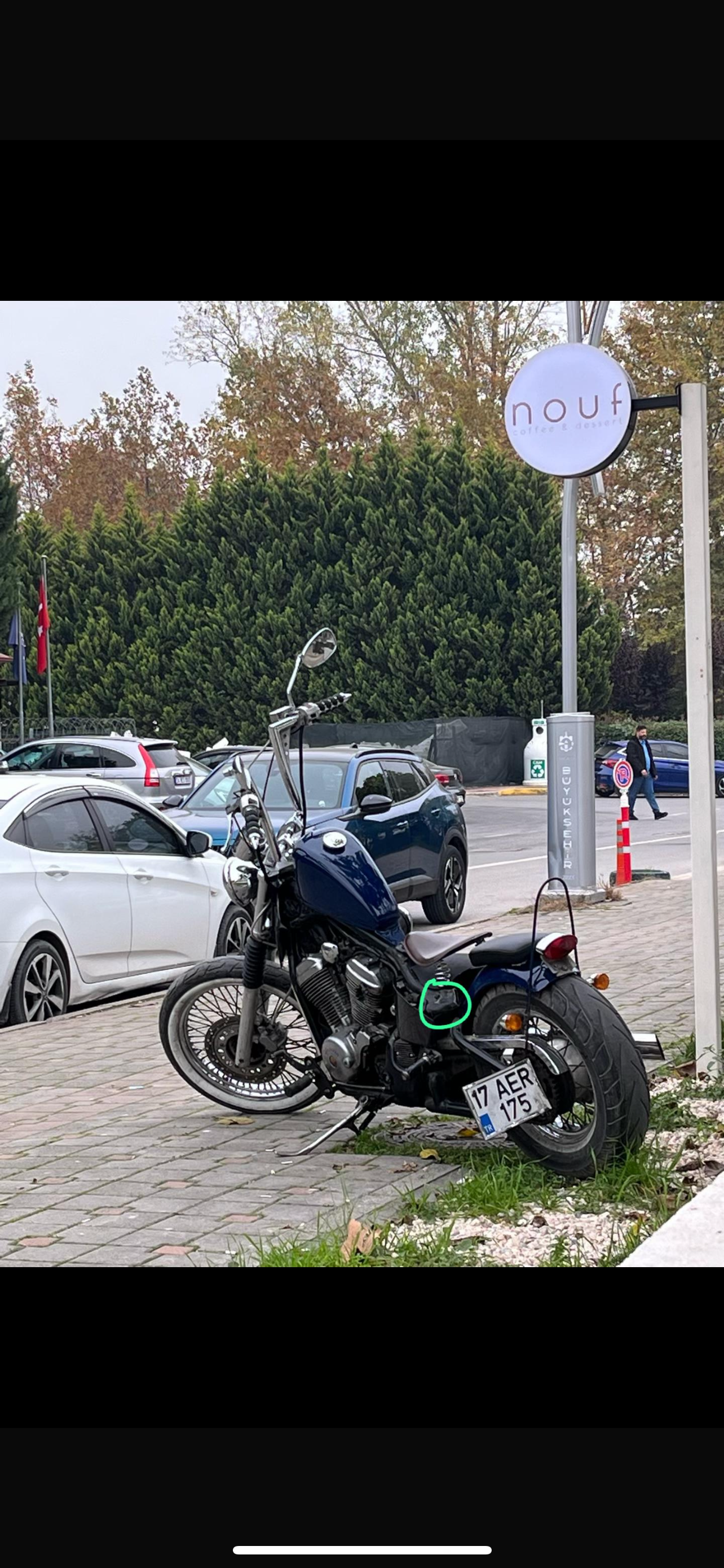

Hocam çok güzel bi yazı olmuş çok teşekkür ederim zaten ön tekerde de çamurluk yok ondan da geçmez muayeneye gitmeden önce bu yazdıklarını ve pek cok eksiği kontrol edip düzelticem tek korkum arka şasede ki eski çamurluğu tutan demirin kesilmesiydi onu da bi kaç arkadaşıma sordum hemen hemen hepsi oraya kadar bakmıyolar arkada çamurluk olması yeterli dediler onun dışındaki her şey düzeltilebilecek şeyler zaten o bahsettiğim kesiği alttaki resimde yeşil ile belirttim
