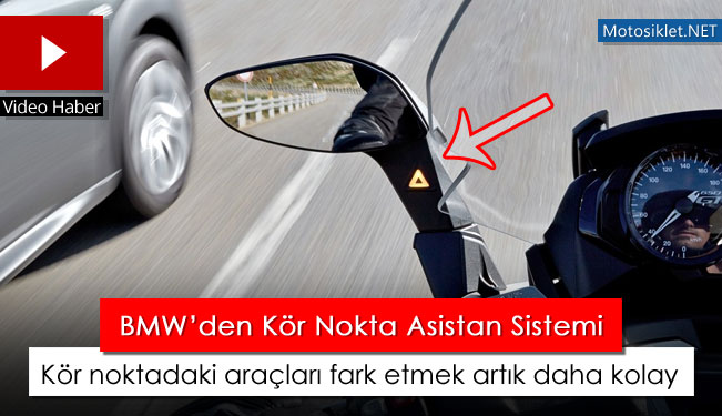

BMW'nin yeni maxi scooter modelleri olan C650 Sport ve C650 GT modelleri ve BMW nin birçok yeni teknoloji ve geliştirmesi kısa süre önce hayat bulmuştu.
Bu eklentilerden biride Kör Nokta Görüş Asistan Sistemi ve bu sistem 4 adet yanlarda 2 şer adet önde ve arkada konumlandırılmış geniş menzilli sensörler sayesinde yanlardan motosiklete yaklaşan araçları sürücüye bildiren bir sistem. Sanıldığının aksine böyle basit bir şekilde çalışan bir sistem ve aslında motosiklet dünyasına kazanımı otomobil dünyasından devşirilmesi ile olmuş.
Hepimizin yakından bildiği kör nokta tabiren edilen bölgelere giren araçları sürücüye bildiren bir sistem.
Motosikletin anlık hızının 10 km üzerinde olmayacak şekilde arkadan kör noktalara girerek yaklaşan araçları sürücüye uyarı ışıkları vasıtası ile bilgilendirme yapıyor. Bu sistem 25 ila 80 km aralıktaki hız havuzunda çalışıyor ve tamamen otomatik bir sistem ve aktif edilmeye ihtiyaç duymuyor. Sistem BMW 'nin opsiyonel ekipman listesinde yer alıyor fakat henüz fiyat hakkında detay bulunmuyor. Bazı sürücüler için bu sistem tamamen gereksiz görülse de, trafik güvenliği söz konusu olduğun da, opsiyonel ekipmanlara para harcamak isteyen sürücüler için gayet makul bir ekipman olarak göze çarpıyor.

Süpermiş. Sola atlamak için birden aynaya bakım geçeceksin misal. Hop gözüne takılır

Önde sensör olmasına ne gerek varmış tam anlayamadım. Kör noktada araç olduğunda ikaz lambası otomatik olarak yansa kullanışlı olmazmıymış?

Bildiğin park sensörü. 3-4 metre uzun menzillisi. Ses yerine ışık devreye giriyor.

Motorlara da gelmesi güzel olmuş ancak. Ancak şu işi geliştirip, araçların kör noktasında kaldığımız zaman uyarı veren bir sistem olsa motorcuların daha çok işine yarayacaktır.

Mercedes-Benz'in yeni araçlarında var bu sistem aynanın içinde çalışıyor. Araba için güzel bir sistem ama motosiklet için gereksiz bence
sordugunuz sorunun tam cevabı degıl ama degınmek ıstedım
ldws fcws sıstemlerınde ondekı aracla olan mesafe kontrol edılıP uyarı verıyor
ve aracın serıt dısına cıkıP cıkmadıgı kontrol edılıyor
bazı araç ıçı yol kameralarında da var bu özellık
muhtemelen kamera ıle çalısan bır yazılım
sensor onde olmus oluyor bu sıstemde(sensor dedıgım kamera)
dıkkatı dagılan surucuyu uyarmak amacı tasıyor olabılır ön sensordekı amac
arabalarda da 4 sensorlusu de var
sızın gıbı dusunerek 2 sensorlu sıstem ureten takan da var
