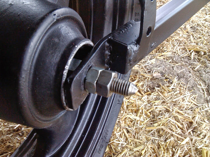

    Bugün römorkta biraz değişiklik yaptım,bir tanıdığımın verdiği alüminyum alışımlı jantı römorka montajladım
    Daha önceki çalışmalar İnnova üzerindeydi,fakat şimdiki motorum Wave,römorkun motora montaj aparatını İnnovadan Wave ye bağladım,
    Tabiri caizse cuk oturdu
    Teker miline 10 tl vermek bana zor geldi
    Elimde bulunan 2 adet paslanmaz beton dübelini sırt sırta birbirine kaynatıp tekeri bağladım,kalınlık tam geldi,oktan bile d
    üz
    Bundan sonra ellemem İnşallah

    Şehir
    İzmir/Bornova
    KTM 450 EXC-F
    hocam motoru yatırdığınızda dengesiz bir güç getirmiyor mu?
