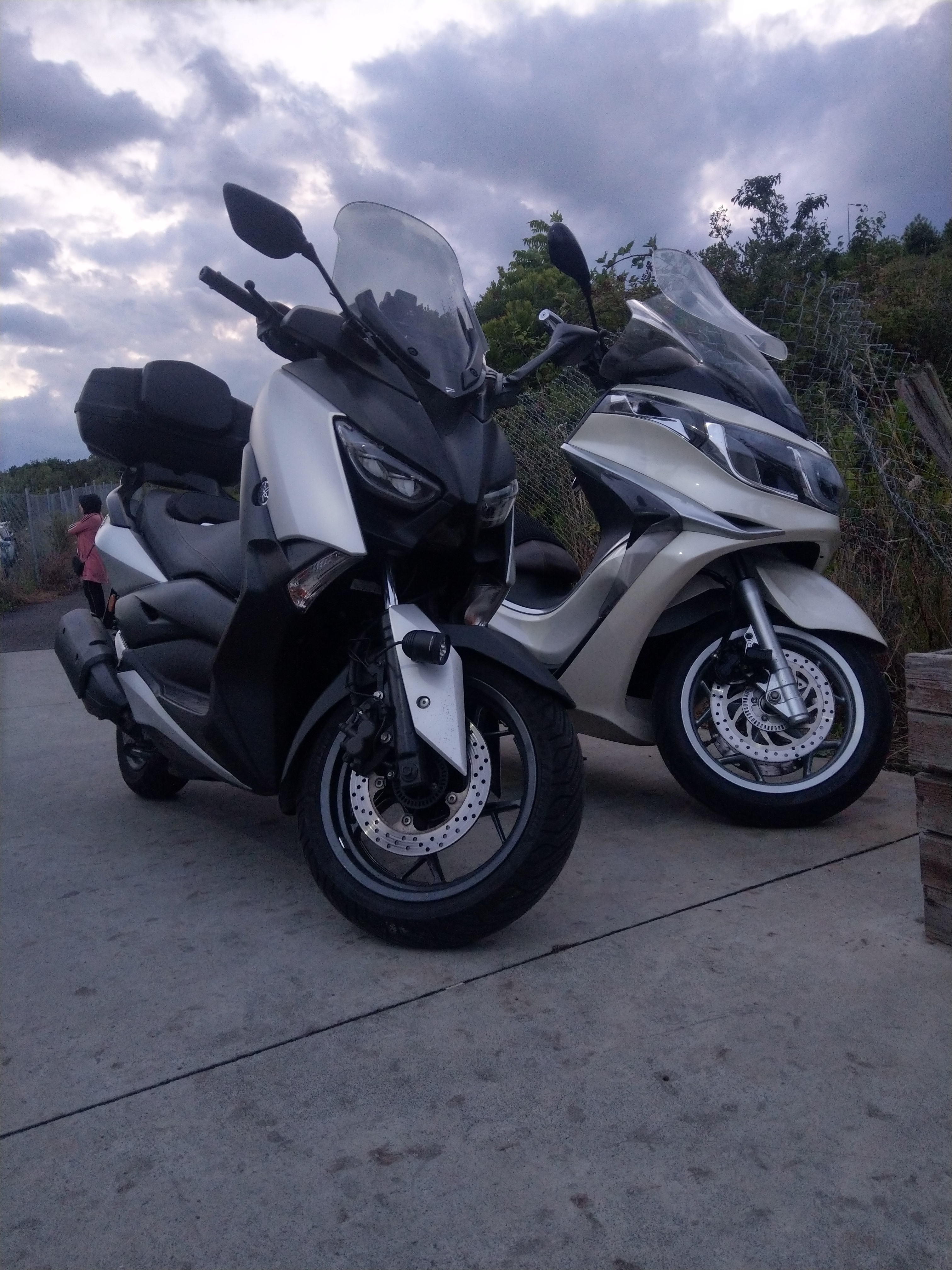

    Alıntı dreams82 adlı üyeden alıntı Mesajı göster
    Yükseltme de olabilir sanırım ama benim için huzur aynaları ileri taşımak oldu
    https://www.resimupload.org/images/2...8/IMAG2954.jpg
    R25 aynası mı o ? Müthiş olmuş vallahi
  18. #5798
    dreams82 - ait Kullanıcı Resmi (Avatar)
    Üyelik
    01 Temmuz 2016
    Şehir
    Bahçeşehir
    Yamaha X-Max 300 ABS / 2018
    Alıntı Thesinner83 adlı üyeden alıntı Mesajı göster
    Evet
    Şöyle bir set olarak geliyor, hem telefon barı hem ayna ayakları tek parça olması da güzel
