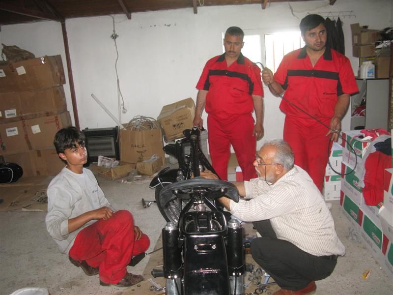

Bugün (Cumartesi) günümün büyük bölümünü Mehmet Usta'nın yanında geçirdim. İmkan olsa elinin altında kalfalık bile yaparım. (Böylesine bir motosikleti adeta yeniden yaratmak çok keyifli.)
Lakin birçok işi kendi elleriyle yapmak istediği için, güç gerektiren ya da ucundan tutulması gereken işlerde servis ustası çocuklarından ve çalışanlardan aldığı yardım haricinde pek yardım almıyor. Orijinal parça teminini bile Türkiye'nin birçok yerine tek başına giderek yaptı. (Birkaç çalışmayan mekanik parça haricinde % 80 eski parçalar onarıldı.)
Kısaca, montaj başladı.
Sabah saatlerinde, İzmir'den Vara'sını teslim almaya gelen Ali ile, O'na eşlik eden Barış'la birlikte, yola çıkmadan önce Zeki Usta'nın ve Sibel Hanım'ın hazırladığı kahvaltı için servise geldik. Kahvaltı sonrası dizdiği R-27'nin parçalarını, daha sakin çalışabilmek için çatı arasına taşıyan ve bugün montaja başlayan Mehmet Usta'nın yanında aldık soluğu.
Motoru şasiye bindirmiş.
Ali ve Barış'ın da ilgisini çekiyor bu iş.
Ara ara aşağı inip yolculuk öncesi motosikletlerinin son kontrollerini yaptıran arkadaşlarımızla ilgilensek te,
Kısa aralıklarla yukarı çıkmaktan kendimi alamadım.
