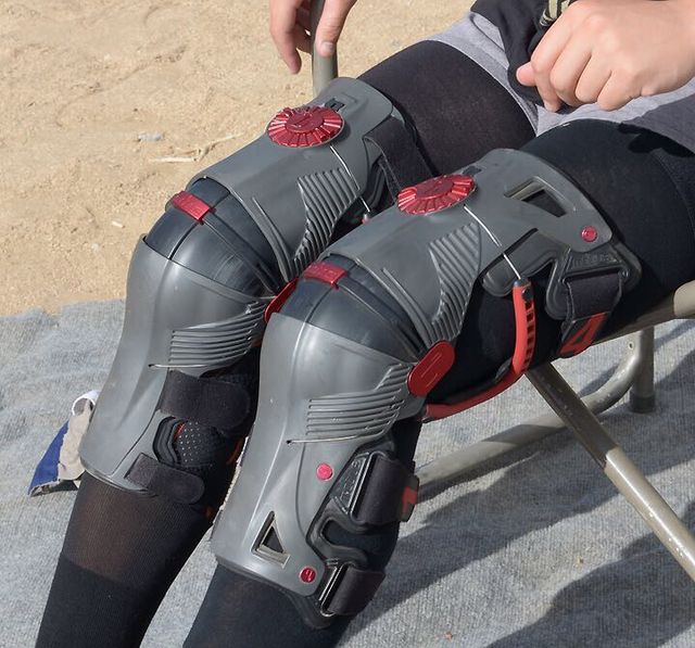

Dizlik, bu meselede fazlasıyla önemli....
Arazide düştüğünüzde en çok darbe alacak kısımlardan biri diz, hatta en ilk darbe alacak yerdir muhtemelen diz kapakları.
Yukarıda belirttiğim FB Armor üreten markaların hepsi dizlikte üretir aynı markalardan bakabilirsiniz.
Arazide dizlik seçiminde önemli olan bir kaç nokta var.
Öncelikle arazi odaklı üretilen dizlikler asfalt odaklı üretilenlerden farklıdır.
Sürtünmeye karşı değilde, şok emici ağırlıklıdır görevleri.
Arazide sürtünme pek olmaz çünkü kaza yaptığınız da... Süratli bir şekilde düşseniz bile zemin bozukluğundan kaynaklı olarak sabit şekilde sürüklenmezsiniz, mutlaka bir yerlere takılı takla atmaya, sürekli olarak dönerek darbe alırsınız.
Eğer sürünüyorsanız ya çok kaygan çamurdasınızdır, yada çimende.
Çamur yada çimende çıplak diziniz bile darbe almaz neredeyse zaten.
Türkiye'de pek ayırt etmez bu dizlikleri tedarikçi mağazalar.
Fakat Revzilla, Fc-Moto gibi global motosiklet ekipmanı tedarikçileri, On-Road Knee Protector- Off-Road Knee Protector olarak ayrı kategorilerde, birbirlerine karıştırmadan tedariğini yaparlar.
İleri düzey Offroad dizliklerinin iç yüzeyinde genelde dış kabuk ile dizin arasında yaylanmaya destek olacak bir parça olur.
Askerliğini yapanlar (Ya da askeri kompozit başlık görenler) bilir, içinde kompozit malzeme kafayı acıtmasın diye plastik esnek şeritler bulunur, şantiye baretlerinde de bulunur, aradım ama istediğim gibi bir görsel bulamadım.
Offroad dizliklerinde buna benzer kısım olur, daha üst seviye şok emme sağlar, havaya zıplayıp iki dizinizin üzerine atlasanız neredeyse canınız yanmaz.
Ve Offroad dizliklerinin dış yüzeyi mümkün olduğunca düz, pürüzsüz olur.
Asfalt dizlikleri gibi dışarı bombeli olmaz.
Bunu sebebi hem ayakta sürüş esnasında engel olmaması, hemde Offroad pantolonlarının içine daha rahat giyilebilir olması içindir.
Arazi pantolonlarından yani Jersey pantolon takımlarından da bahsedeğim konu içinde, o zaman daha iyi anlayacaksınız.
Özetle arazi dizliği seçerken pantolon altına giymeye en mümkün olanı, en darbe emici olanı seçmeye özen gösterin.
Sürtünme direncinden çok darbe emici, şok emici özelliği bulunsun.
Dediğim gibi markalara örnek olarak yukarıda belirttiğim Armor üreticilerinin hepsi aynı zamanda Offroad dizlikte üretirler ayni markalardan bakabilirsiniz.
İleri seviye dizlik örneği:
